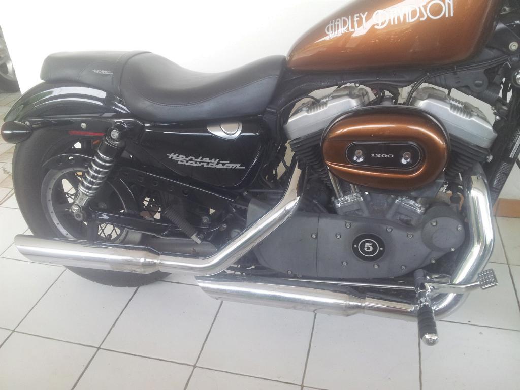

Je remets à jour le sujet.
A froid ma moto pétarade à la décélération. Cela ne me le fait pas tout le temps et cela s'arrête au bout d'un ou deux milles après être parti. Les silencieux ont été changés mais le filtre à air est d'origine.
Après avoir fouillé le forum, j'ai éliminé la richesse du mélange, sachant que cela s'arrête. A mon avis la carto n'a rien à voir non plus car il n'y a que les silencieux de changés.
Si quelqu'un a une petite idée.
Night Chris_ae
Fatboy Chris_ae
Ven 9 Jan - 03:10 (2015)
Messages: 28 648
Message Rejet d'air par le filtre + pétarade ( moteur à froid ) Répondre en citant
Sauf si t'as monté des ShortShiiiit?
Ven 9 Jan - 07:51 (2015)
Chris_ae
Inscrit le: 01 Déc 2014
Messages: 240
Localisation: Papeete
Short shots? Non ce n'en est pas.
Night Chris_ae
Fatboy Chris_ae
Ven 9 Jan - 08:02 (2015)
Messages: 28 648

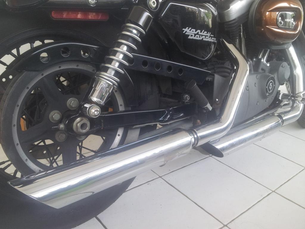

Il s'agit de quel modèle d'échapp'?
Ven 9 Jan - 08:21 (2015)
Chris_ae
Messages: 240
Je n'en sais rien, ce sont ceux-là.
Edit: quand j'ai acheté la moto, le garagiste ne savait pas non plus ce que c'était et pas de réponse de l'ancien proprio. Aucune inscription dessus...
