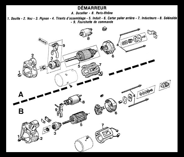

il faut que tu le démonte ce démarreur je pense , que tu le nettoies et que tu vois si c'est bien la roue libre , je pense aussi que c'est ça . Après ça se change et ça semble pas insurmontable . aller courage mec . Si je trouves des trucs , tuto ou quoi qui puisse t'aider je te post ça .

c'est gentil Rolling Eyes en fait j'essaye de comprendre la difference entre la roue libre et le lanceur..je demonte ce week...

un petit schéma , il semblerait que ce pignon soit le N° 3
