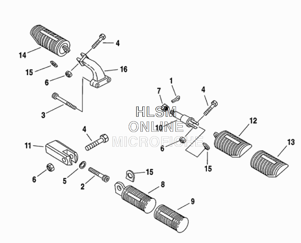

Bonjour à tous,
Je viens d'acheter un 1200 Custom de 2001 équipé de commandes avancées.
Je souhaiterais repasser en centrales mais ça semble moins évident que sur une sportster après 2004.
Quelqu'un à déjà fait la transfos ?
Faut-il simplement changer les commandes elles-mêmes où faut-il trouver un kit complet avec toutes les vis,…
En fait j'en ai trouvé sur ebay :
http://www.ebay.com/itm/HARLEY-SPORTSTER-MID-CONTROLS-1991-2003-XL-/3308620…
Et également sur leboncoin :
http://www.leboncoin.fr/equipement_moto/373012073.htm?ca=12_s
Le deuxième est bien sûr + complet mais il n'y a par exemple pas la plaque de fixation de pédale de frein proposée sur ebay.
J'avoue que je suis un peu perdu.
Je ne sais pas si le kit ebay est suffisant et que les boulons sur mon sportster seront suffisant pour l'installation ou pas Rolling Eyes
Quelqu'un peut m'expliquer ? Embarassed

Celui de ebay n'est pas l'air complet , celui du leboncoin on dirais un kit éclaté Mr. Green
Un possesseur d' un sport avant 2004 sauras mieux d'aidé

Regarde ici http://partsfinder.onlinemicrofiche.com/wps/showmodel.asp?Type=12&make=… Okay

Non se n'est pas difficile , mais faut que tu trouve des commandes médiane Okay

En fait il semble que le kit sur ebay soit intéressant comme base. Après je commande les vis manquantes sur les sites et ça devrait faire l'affaire Okay

Si tu ne garde pas tes commandes avancé , tu peu aussi faire un échange contre des médianes
a toi de voir Wink tu aura certainement des amateurs qu'ils veulent échangé
enfin ce n'est que mon avis , maintenant si tu veut les garder Okay

Le deuxième est le plus complet effectivement, il faudra aussi la tringle d'origine/goupille pour le M/C
