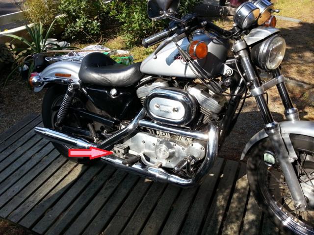

Bonjour, petite question pour un novice comme moi:
Quelle différence y a t’il entre les echappements pour un spotster de 1999 et ceux après 2003 ou 2004. Si c’est l’apparition d’une sonde ou bien si les fixations sont différente ? Merci d’acance.

les fixations ne sont pas tout a fait au meme endroit et les sondes sont arrivées un poil plus tard , 2006 il me semble

OK, avec mon 1999 jpeux prendre un modéle plus récent, il faut juste adapter une patte? Si des personne sont au jus de ce montage. Car je trouve pas trop ce que je veux quand je me limite au modèle de 1999. Ce que je veux savoir c'est si les fixation en sortie de moteur sont identique et si il n'y a pas d'interférence avec le moteur. Thank's

tu seras également gêné par le maître-cylindre de frein arrière... il est sur le côté avant 2000 ... certaines lignes d'échappement récentes ne pourront s'installer sans déplacer ce système... c'est ça encore le plus chiant  Okay

klr , ça depends vraiment des lignes , certaines passent sans delocaliser le maitre cylindre , un pote a moi qui avait un 883 de 1998 avait monté une ligne de 2004+ mais mais vaut mieux avoir la ligne physiquement sous le nez pour voir dejà si tu peux la faire passer sur la moto
