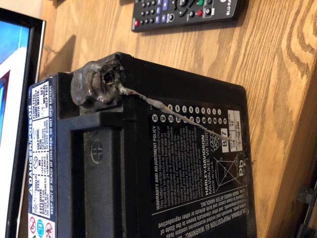

Après plusieurs démarrage difficile je décide de sortir ma batterie pour la recharger et en effet elle était chargé à 20% seulement alors que je roule tous les jours pour le boulot.. Je recharge, le lendemain démarrage parfait puis 3 jours plus tard ca redevient difficile de démarrer je recharge la batterie via la prise rapide..
2 jours plus tard même problème, je sors la batterie pour en acheter une autre et la SURPRISE la cosse + à fondue Shocked Shocked
Je n'ai rien touché à la moto, j'ai chargé en 1 ampère pour pas abimer la batterie donc je ne comprends pas d'ou cela peut venir !
Une idée de ou celà peut venir ?? (photo ci dessous)
Si je ne suis pas dans la bonne section je m'en excuse et laisse un modo me déplacer of course !

Quand tu as oxydation le courant passe difficilement et tu as surchauffe, est ce suffisant pour faire fondre la cosse ? je pense , les experts vont confirmer ou pas
