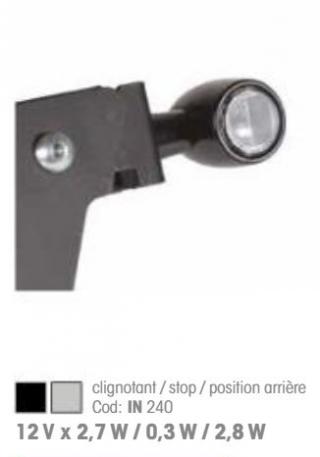

oui effectivement merdique,  je n'aurais que le code RAS, la le voyant rouge c'est  Evil or Very Mad  a la longue
J'ai des news, effectivement c'est bien un problème de consommation d’électricité le Stop ne consomme que 0.3W soit rien  Neutral  alors que l'origine je suis plus proche des 1.5W ( mesuré )
J'ai aussi test de brancher en parallèle l'origine et la RAS
J'ai donc acheté des résistances, affaire a suivre  Rolling Eyes

Bon problème résolut avec une résistance sur le stop, en revanche ça chauffe  Neutral

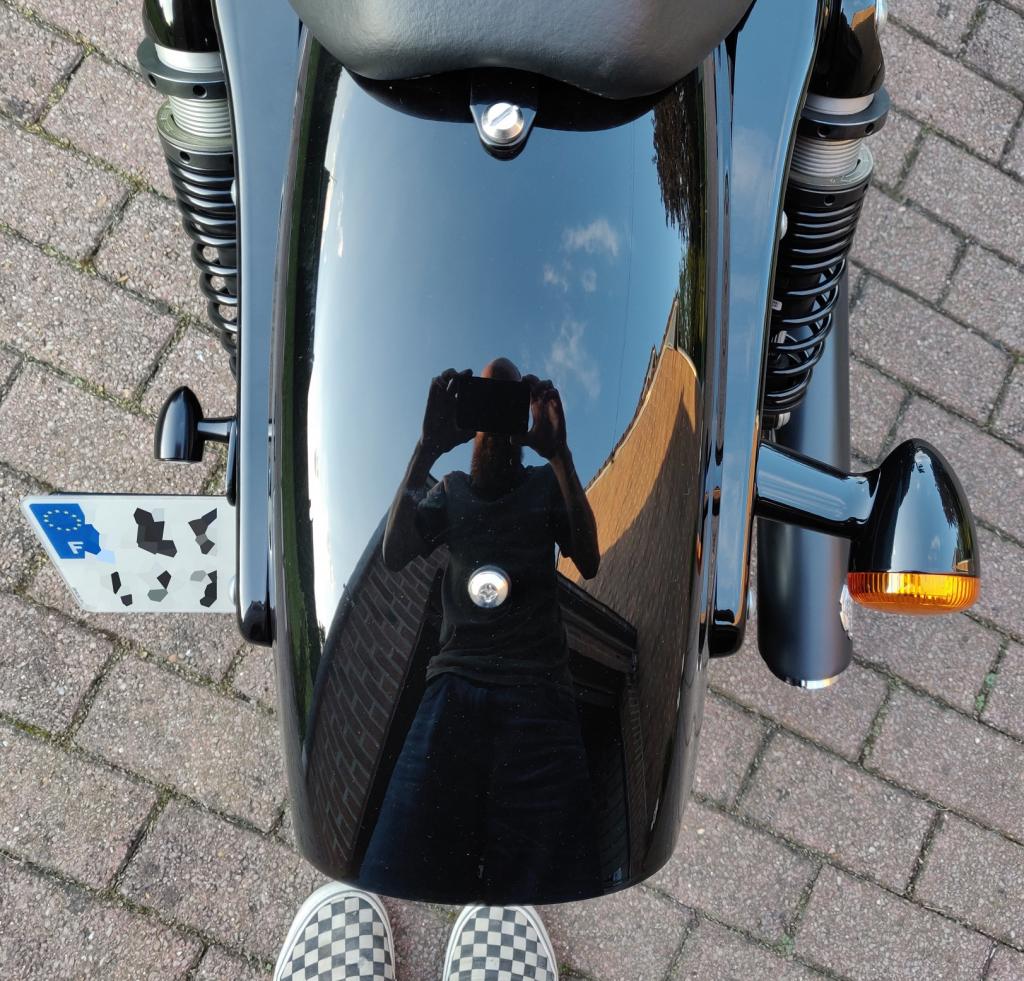

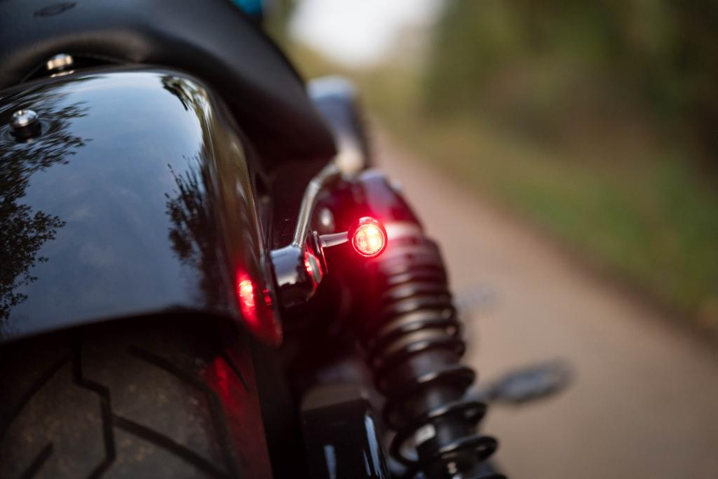

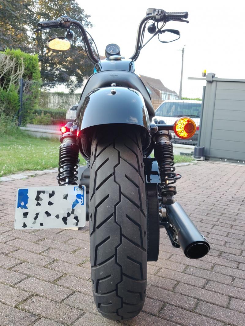

Oui problème résolut avec une résistance sur le stop et apres 1000Km  Okay
a refaire sans hésitation  Mr. Green
La + :
Prix ( les deux pour le prix d'un rizoma club ), Finition ,Eclairage intense
Le - :
ajouter une résistance
Quelques photos et 50/50
