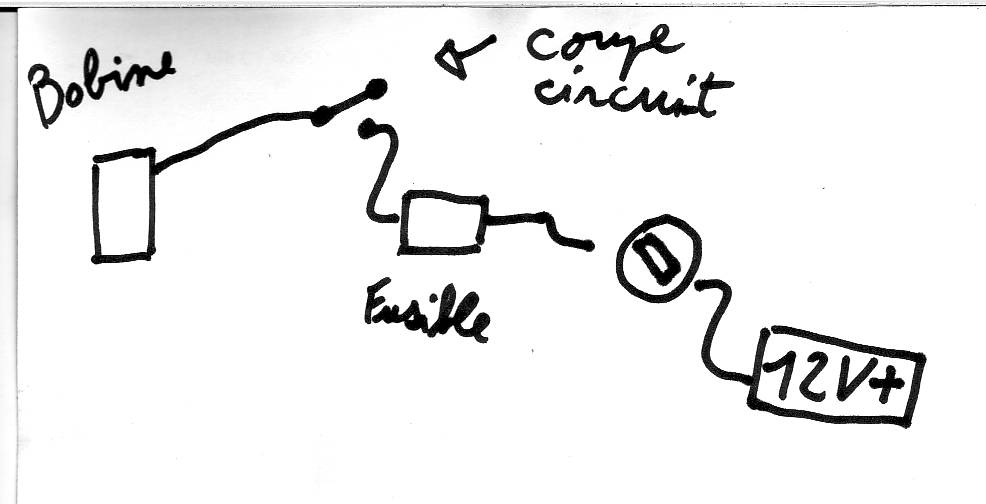

comme j'ai refais toute le faisceau électrique de mon softail c'est encore frais
le schema du coupe circuit c'est ça :
si on lit le schéma de droite à gauche :
le +12 de la batterie vas sur le gros contacteur de la console , puis sur un fusible , puis sur le coupe circuit du guidon puis vers le +12 de la bobine .
sur mon schéma le coupe circuit est ouvert , donc le courant n'alimente pas la bobine donc le moteur ne tourne pas
Mer 12 Sep - 10:14 (2018)

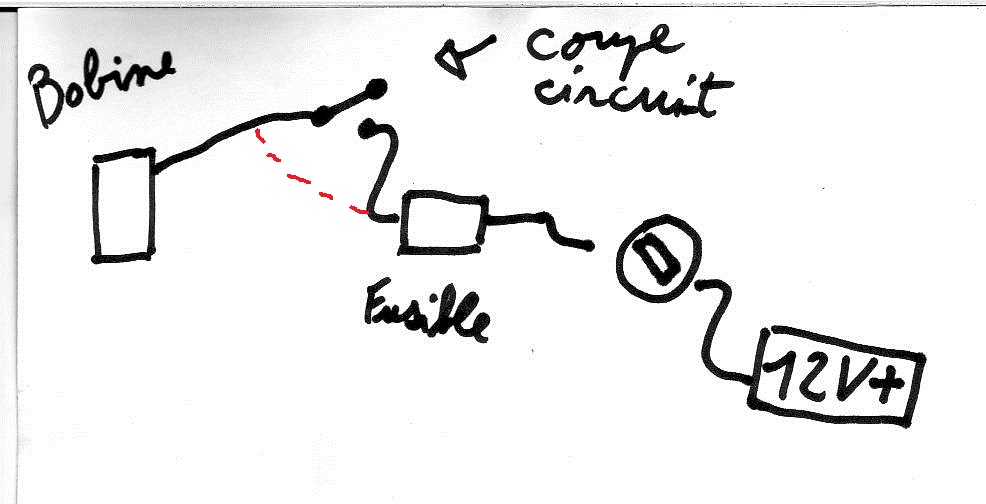

c'est le schema d'origine , moi j'ai effectivement viré les 2 metres de cables qui me servent à rien et ça donne ça :
en rouge c'est le raccourci et je vire le coupe circuit
