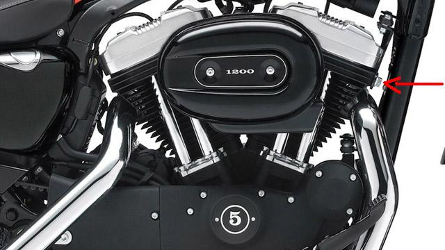

salut a tous j'ai une question technique: a l'avant du moteur il y a une patte support moteur fixée a un silent bloc! cette patte tiens par 2 vis vissées dans la culasse.( vis grise juste au dessus de l'échappement avant sur la photo ci-jointe)
ma question est si il manque une de ces 2 vis est ce normal que de l'huile coule a cet endroit? pour moi çà ne parait pas logique… ce qui voudrais dire que la vis traverse la culasse…
si quelqu'un sait merci de m'eclairer Wink

je n'arrive pas a la mettre je vous met un lien ou on voit la vis: quand vous cliquez sur le lien c'est la deuxième photo! vis grise au dessus de l'echap avant.
http://www.allboatsavenue.com/harley-davidson-forty-eight-une-moto-a-la-mod…

Possible que de l'huile passe par là.
Dans tous les cas, ce n'est pas bon du tout de rouler avec ce genre de boulonnage en moins!

J'ai déjà perdu une de ces vis, celle de gauche lorsque tu es sur la moto et il ne sort pas d'huile par là.

c'est bien ce qu'il me semble aussi… celà voudrais dire que la vis entre a l'intérieur de la culasse, je vois pas l'intérêt...

Il se peut que le filetage soit un peu profond et qu'il y est un léger passage.
Dans tous les cas, il ne faut PAS rouler sans ce boulonnage...
Pour rappel, c'est un support de fixation du moteur...

Quoi qu'il en soit, si de l'huile sort du filetage, ça ne s'est pas percé tout seul.
Gaffe par contre à ne pas rouler sans la vis, c'est un coup à avoir de sales vibrations ou au pire casser la seconde pas habituée à bosser pour deux.

Mais je pense pas qu'il parle des culasses. Le boulon en cause est à l'avant carter du bas moteur.

sinon , bizarre que ça fuie ici , car en général ces taraudages ne sont pas débouchants
