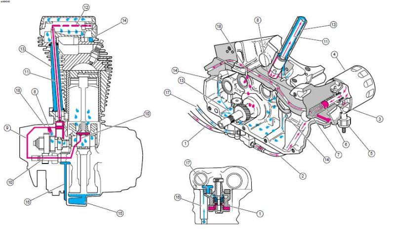

Peut etre une fuite au niveau du couvre culbuteur ou entre la culasse et la platine support des culbuteurs.

Et la partie du joli schéma ou on voit bien les petites goutes d'huile en bleu et les repères 12 et 14 elle s'appelle comment ?
(Et toc aussi Mr. Green )
Bon... ok il n'y a visiblement pas d'huile au niveau de la fixation avant par contre...

samourai21 wrote:
Sith wrote:
Y a pas de circulation d'huile dans la culasse, ca peut pas fuir par la
Mort de Rire Mort de Rire   faudrait peut être que tu révises tes cours d'ingénieur en mécanique  Mort de Rire
si si , et heureusement : les culasses c'est l'endroit le plus chaud d'un moteur
l'huile sert à les refroidir et aussi à librifier les basculeurs et les culbuteurs
sinon , bizarre que ça fuie ici , car en général ces taraudages ne sont pas débouchants
je parlais d'un circuit d'huile par des conduits via le cylindre et la culasse. (comme circuit de refroidissement par eau)
Bien sur que la partie haute est lubrifié sinon ca va vite gripper au niveau des axes de culbuteur et sans etre ingenieur, j'arrive a lire et comprendre un schema. Et ma formation initial, sans faire de moi un mecanicien auto/moto, m'a apporter d'assez bonnes bases pour comprendre les principes fondamentaux de la mecanique.
meme remarque que pour samourai
Et la monté et redescente se fait bien par le circuit des tiges de poussoir, mais je l'avais deja ecrit la
Sith wrote:
Tof851 wrote:
Et ils sont lubrifiés comment les culbus ? Mr. Green
Quoi qu'il en soit, si de l'huile sort du filetage, ça ne s'est pas percé tout seul.
Gaffe par contre à ne pas rouler sans la vis, c'est un coup à avoir de sales vibrations ou au pire casser la seconde pas habituée à bosser pour deux.
Ben par les tiges de poussoir pour la monté et la redescente par les covers de poussoirs..... y a aucune circu d'huile du bas moteur vers le haut via les cylindres et la culasse

ça fuit par la fixation du support moteur ???
c'est pas plutôt de l'huile qui vient d'ailleurs et qui a "voyagé", comme dit Sith...

D'après le schéma, ça peut fuir aussi au niveau des guides-tige de soupapes, ceux qui renferment les poussoirs, au niveau de la jonction avec la culasse. L'huile coule sur les ailettes, vers l'avant, et voilà.
C'est bizarre quand même, la vis se barre, et ça fuit l'huile...
Le moteur étant moins bien maintenu dans le cadre, les vibrations n'aurait pas fait "bouger" un peu la culasse par rapport au reste du moteur ? Mr. Green d'où la fuite...

Faudrais aussi tout lire, par que ce qu on a envi de voir.
Maintenant si on en est a jouer sur les mots, la lubrification de la partie haute se fait dans les couvre culasse inferieur et superieur et pas dans la culasse par elle meme.
La partie sup de la culasse recupere l huile et la redirige vers le cover de poussoir pour la redescente dans la partie basse.
