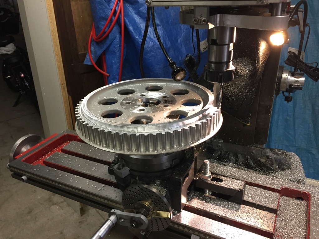

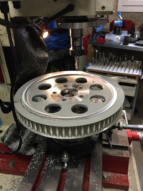

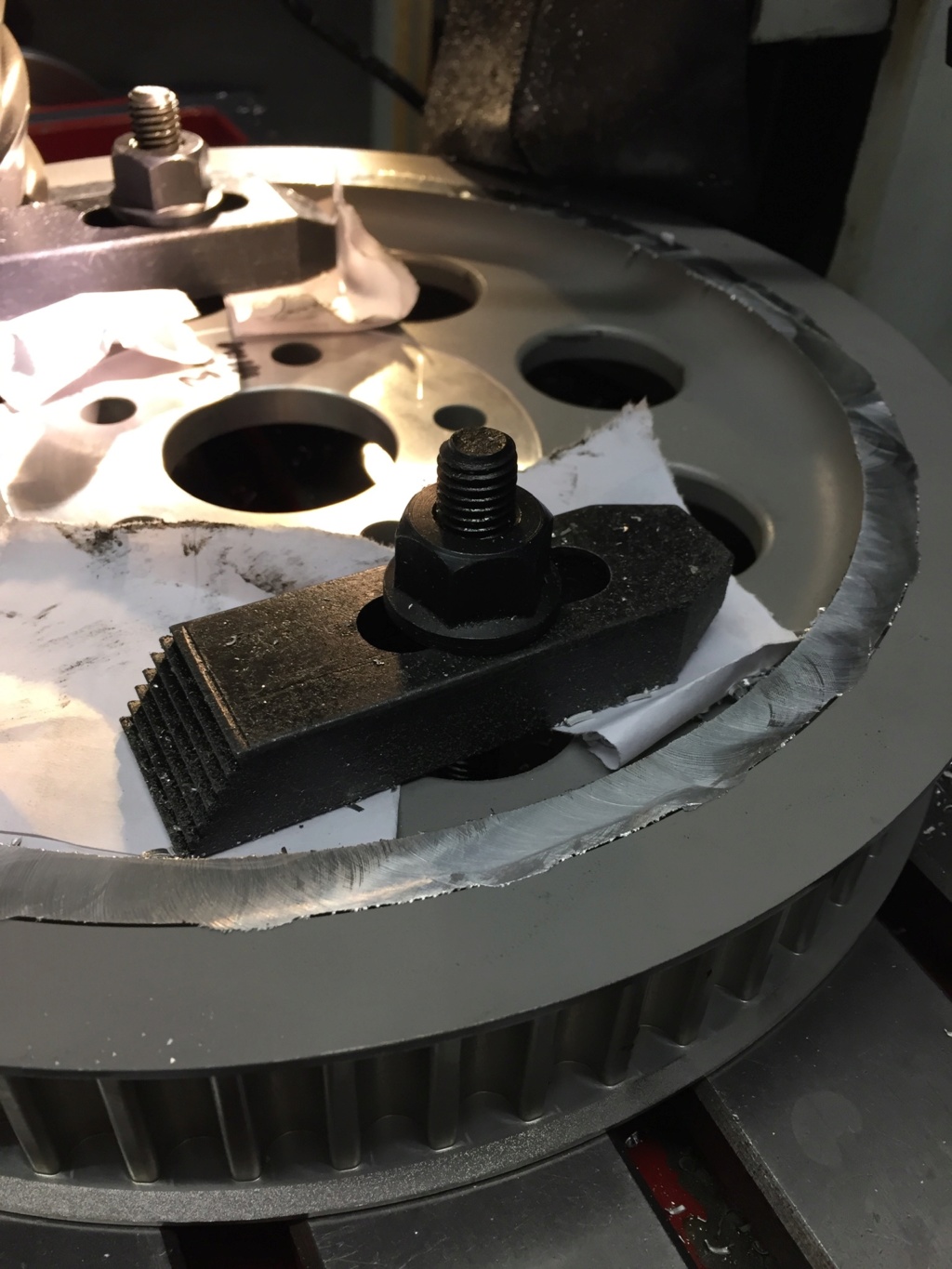

bon sinon 2 -3 tophes sur ceci Shocked
c’est un quizz : mais qu’est ce qu’il fait le Sam ? Shocked
c’est pas pour moi , mais ça pourrait etre une config/transfo interessante pour mon sports Okay
une petite piste : c’est pour un BT 1340 à petit cul Cool

si ça ce trouve , c'est pour intégrer un disque de frein, qui servira de guide à la courroie, afin de gagner en largeur ! bon c'est une idée, car comme pas de graisse dù à la chaine tu te le faire sans risque pour la qualité du freinage !

Un disque en alu, je ne suis pas sure! Shocked

t’es froid Mr. Green

Tu modifies pour corriger l'alignement avec la poulie ? (changement de roue ?)

c'est presque ça Okay

Pose d'une courroie plus large , et doublement de la poulie

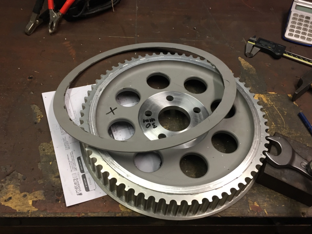

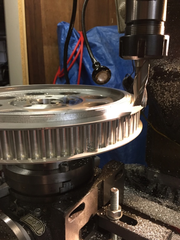

amincicement ... Mr. Green
passage de 40mm (stock) à 30mm , en vue du montage d'1 pneu de 150 (130 en stock)
c'est pas pour moi , mais l'idée est bonne a prendre Okay
plus qu'a mettre des vis pour tenir la rondelle (pas pris de tophes Crying or Very sad ) et le tour est joué Okay
