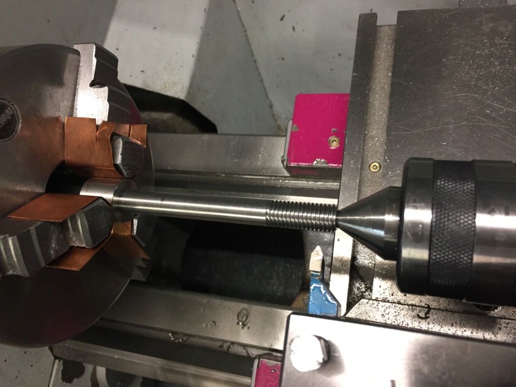

la suite et fin de mon upgrade de freinage sur mon springer
cet aprem j'ai finit les vis tête acorns
ici tournage pour usiner des filets au pas de 1,5 (c'est du M10 iso ) Okay
sur ta bécane aussi Juda Mr. Green
test avec un écrou :c'est tout bon Okay
et ça se monte nickel

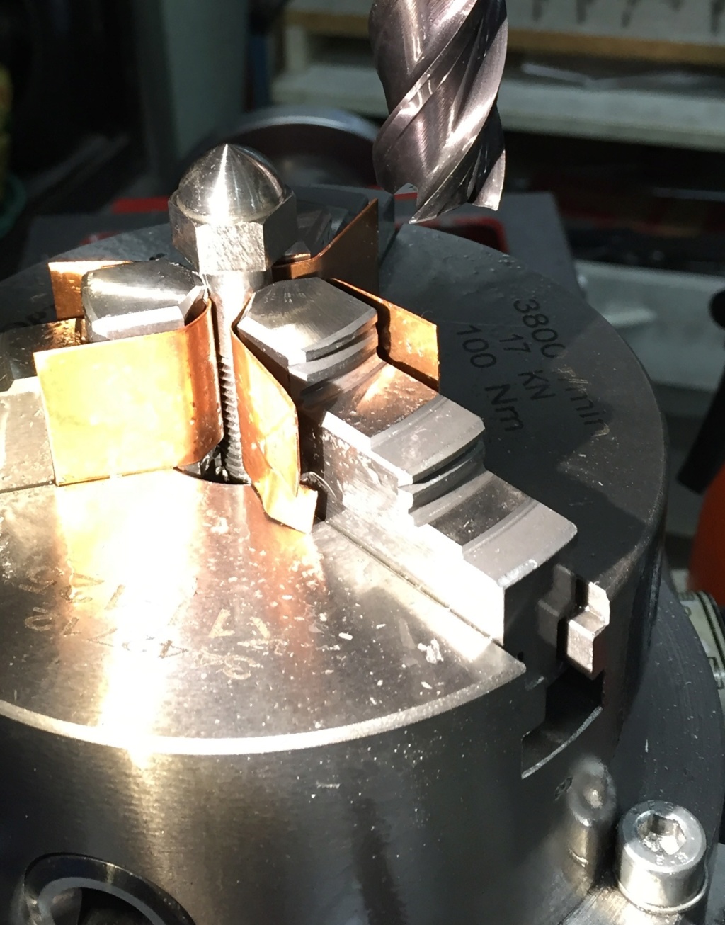

puis au tour les fameuses têtes acorn , rondes et pointues mais pas trop
tu vas être content XLH1981
jusque là tout va bien Cool
on passe au fraisage des 6 pans 5/8

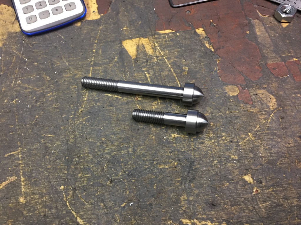

dernier montage sur la bécane
j'aime quand ça se finit bien

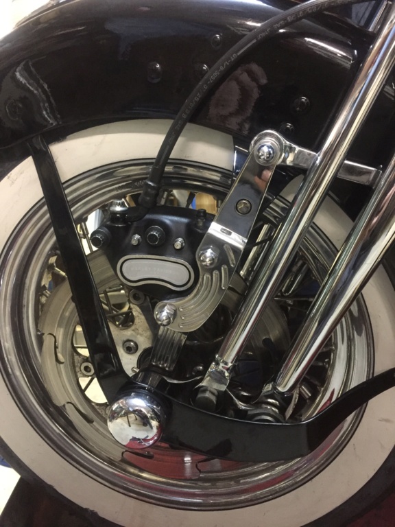

AVANT
APRES
