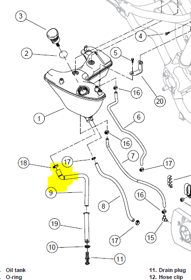

A regarder la durite qui sert a la vidange.
je suis obligé de la changer sur la mienne, est s'est craquelé juste apres le raccord sur le bac a huile. Au debut RAS, et au fur et a mesure, elle s'est mise a suinter a chaud, puis a froid, et un jour tache d'huile au sol et gras sous le moteur.
Et j'ai vu aussi qques autre brelon presentant les memes symptôme . A controler donc, et a surveiller pour les autres. ( A noter que cette durite n'est pas de la meme matiere que celle qui vont et reviennent de la pompe a huile, ce qui pourrait expliquer la difference de degradation)

Vous êtes des machines les mecs Smile je regarde tout ça demain...! A mon sens ça venait plutôt de la durit n°7 sur le schéma
Thu 1 Oct - 13:07 (2015)
Piedalu
Joined: 29 May 2015
Posts: 200
Post Présence d'huile sous le moteur... Reply with quote
Salut à tous! Bon, je confirme, ze wineure iz : Chubaka! Durit desserrée (un peu)... Et puis j'en ai profité pour resserrer d'autres trucs qui se barraient un peu en sucette (notamment les fixations du moteur sur le cadre Laughing ). Bon va falloir que je m'habitue à ça, un sports' ça tremble et donc ça se desserre Laughing Qu'est-ce qui a tendance à se desserrer facilement sinon sur nos meules?? Merci encore pour les conseils, précieux et rapides!
