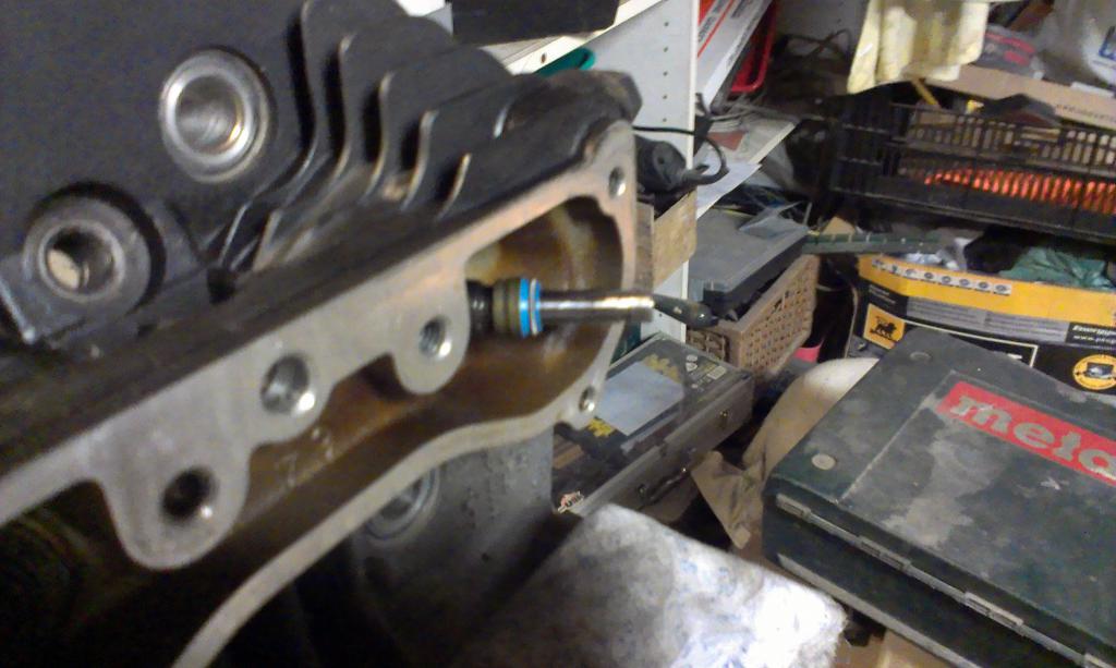

bon le rodage de soupapes,nettoyage complet est en cours.par contre j ai un doute:sous la coupelle inférieure des ressorts de soupapes...ne devrait il pas y avoir un joint?

Post tige de culbuteur Reply with quote
celui ci ?
non je pense pas.ça c est le joint de queue. En fait,il m a semblé voir sur un tuto,qu il y avait un joint sous la coupelle inférieure en contact avec le guide et le coté inférieur de la coupelle.j espère que vous me suivez.... Razz

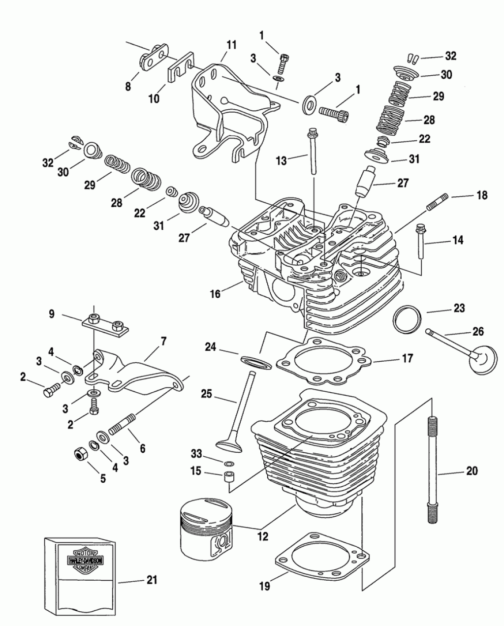

je recommence....quand on enlève la coupelle infèrieure,y a t il un joint thorique autour du guide?
je vois que la pièce 22 sur l'éclater
ok donc pas de joint a et endroit merci.
