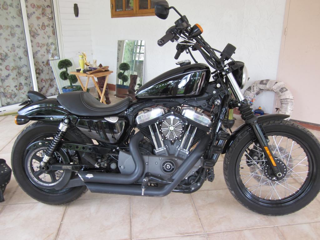

Je possède un Venturi comme filtre à air. Monté juste au-dessus de pots HANES short.
Et pi au bout de quelques km, ça brûle pas mal.
2 hypothèses :
- le Venturi "aspire" l'air chaud dégagé par les pots
- la chaleur des pots diffuse jusqu'au Venturi.
Question :
- par quoi remplacer le Venturi (un peu trop protubérant) ?
Merci pour votre aide
Ci dessus, la moto telle que je l'ai achetée. Y a des trucs qui vont virer... Mr. Green

Tu es en carto d'origine ?
XL 883 Low, leurres X14ied, Akrapovic Slip on Classic-Line, filtre K&N, NGK Ruthenium RX.

C'est pas les pots qui chauffent à moin avis mais peut-être les cylindres.
Ce filtre à air est assez courant et ne pose pas de pb en général.
C'est quoi la réf de ta carto ?
