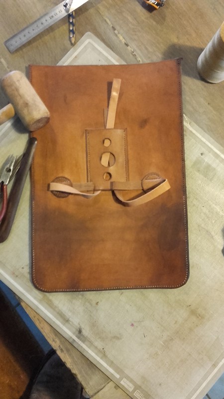

pas mal Okay
c'est quoi comme cuir? (vegetal, chrome, epaisseur?)

Pour la position c'est pour des photos sur Betty pour montrer et moi la mienne est devant le moteur donc je peux rentrer plus tard à l'hospice (mais veux pas rater la soupe non plus) Pour le cuir la pièce principal est en collet végétal de 4mm le rabat est doublé avec de la chévre et les cotés, le modéle que j'avais comme exemple avait des cotés souples j'ai pris un cuir au chrome de 2mm .
