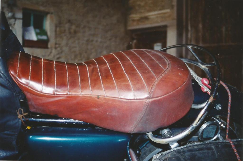

Putain je me sens con je l'ai parcouru en long et en large ce tutos..(ça aide pas à la mémoire )
Les selles je n'ai recouvert que celle de ma Guzzi et je ne me suis jamais lancé dans la fabrication de A à Z
Je la remet tellement j'étais fier de moi sur ce coup là Mr. Green
C'est vrai que perso je rechercherais plus un vieux fond de selle ou une en sale état car pour le 1000 je veux une selle marron.
Pour réagir sur les teintes du cuir, comme je teinte avec un tampon de tissu et je fait mon fond avec un marron clair et après j'essaye de faire une patine avec un marron foncé, je ne peux pas garantir une constance sur un ensemble selle sacoche....

Super taf en tout cas ! Magnifique !!

superbe la selle de la guzzi  Okay

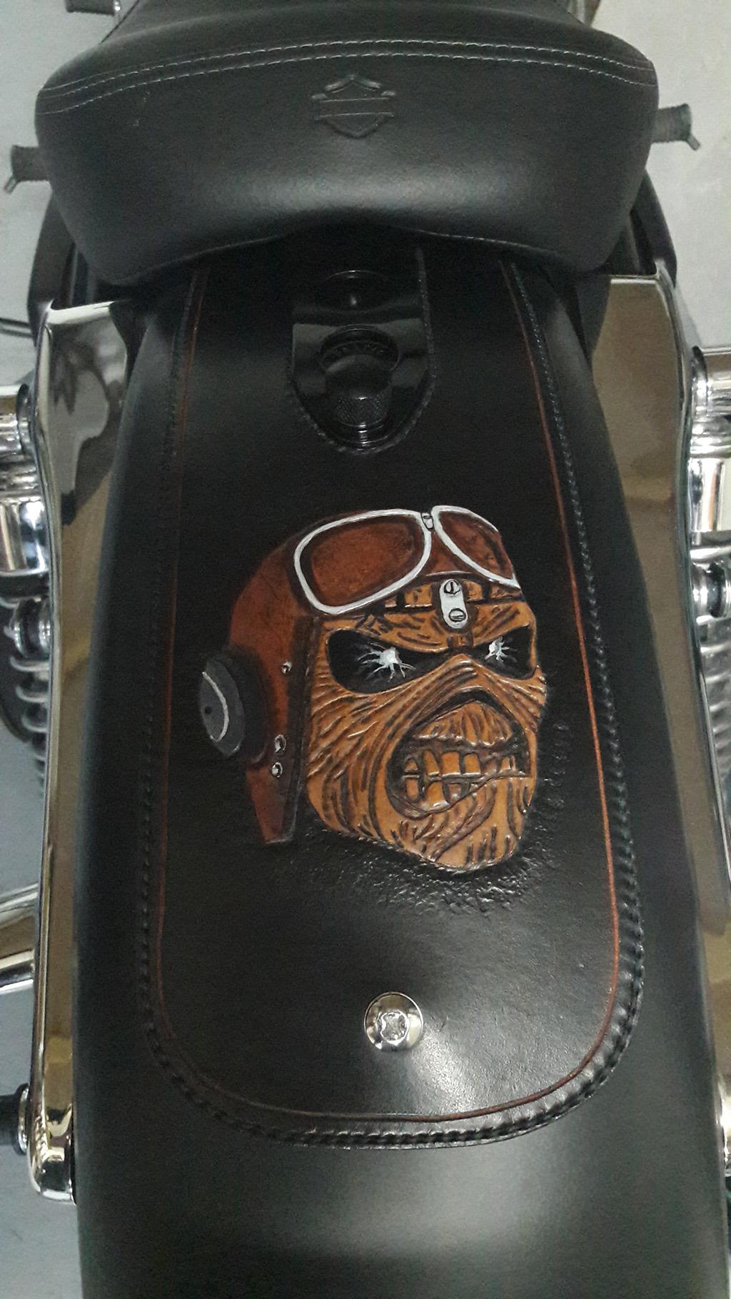

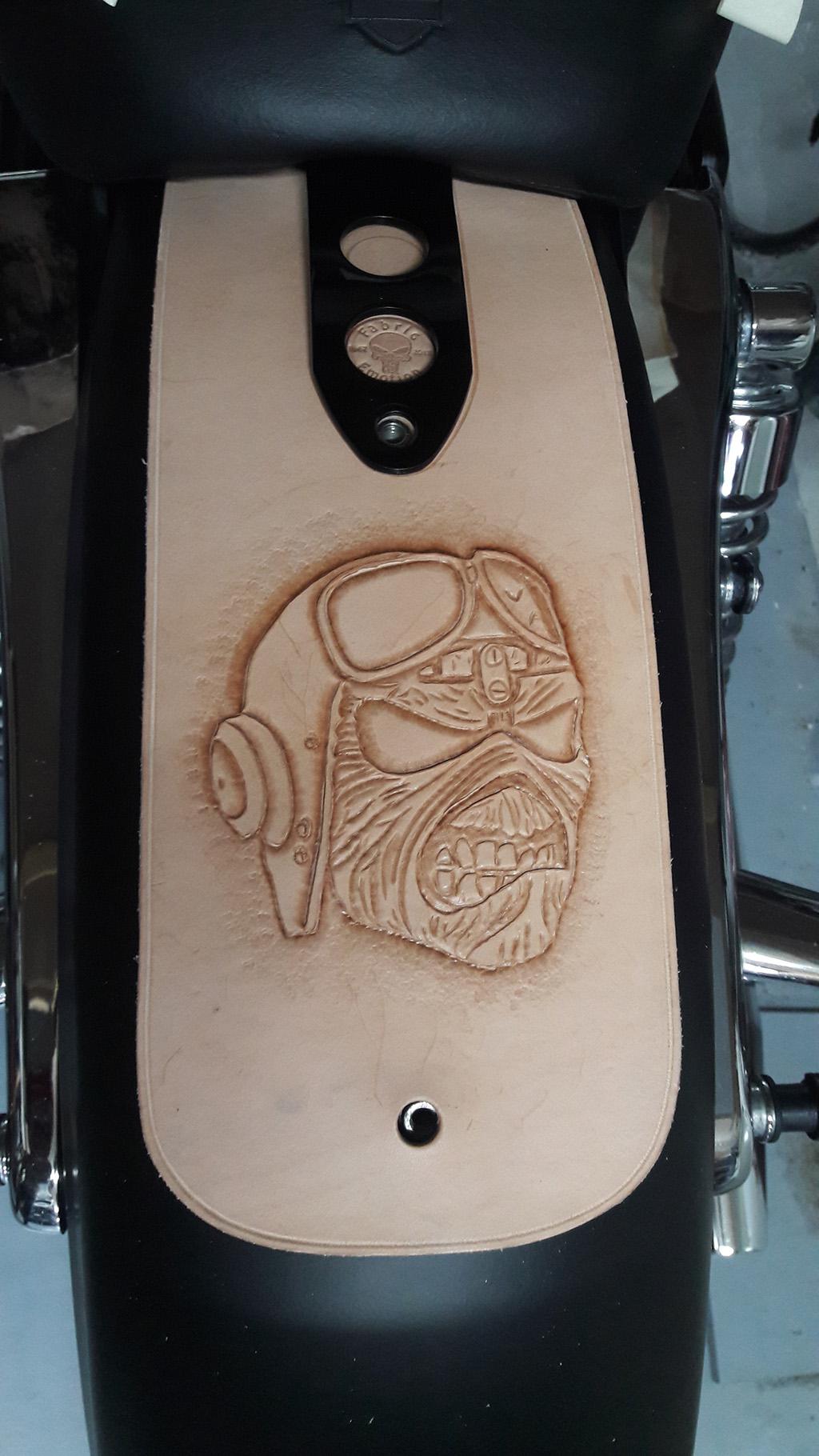

Mon 1er plastron pour mon 1200 CB .
Brut de repoussage
teinture et peinture

Post Harley et cuir home made Reply with quote
Raa ce repoussage j'adore, mais je ne suis pas objectif. Mr. Green
Sur la forme du plastron je trouve qu'un demi cercle rend mieux, mais chacun ses gouts Okay

Des "Iron" addict Mr. Green beau taf Okay MilkRun ton rendus des teintes sur les lunettes et les dents est vraiment bien fait. Rico28 coutures Okay prés du bord mais y'a pas de traction et finitions bien cool.
Chouette taf Bravo

Merci.
A la base je voulais garder la teinte naturel du cuir sur ces 2 parties donc j'ai bloqué avec du resolene.
Mais en teintant en marron ca a quand même un peu pris la cuoleur mais pas uniformément.
Ca donne un aspect putride aux dents ^^

C'est vrai que tes coutures sont très (trop) près du bord.
On dirait presque que tu as coupé ta pièce après avoir cousu.
Tu n'as pas passé d'abat carré il me semble non ?

oui je me suis un peu loupé sur le déport de couture , j'ai fait la mêmle que mes portes feuilles (3 mm ) ...erreur .
Non j'ai pas passé d'abat carre .
Sympa ton repoussage MilkRun Okay

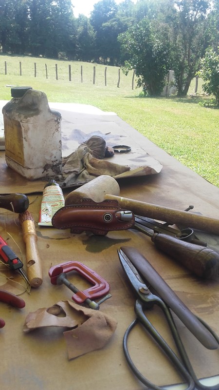

Voilà pour moi le rêve, un voile d'ombrage, un léger vent qui rafraichit, une playlist youtube sur le téléphone et un petit étui à couteau pour un bon copain. Si le cuir faisait vivre je serrai le plus heureux des hommes. En attendant cette nuit boulot Mr. Green

Sympa l'endroit pour travaillé , c'est top Okay

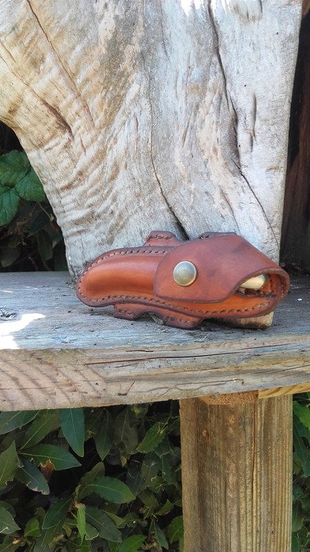

Finis le rabat, au courrier demain Okay .
