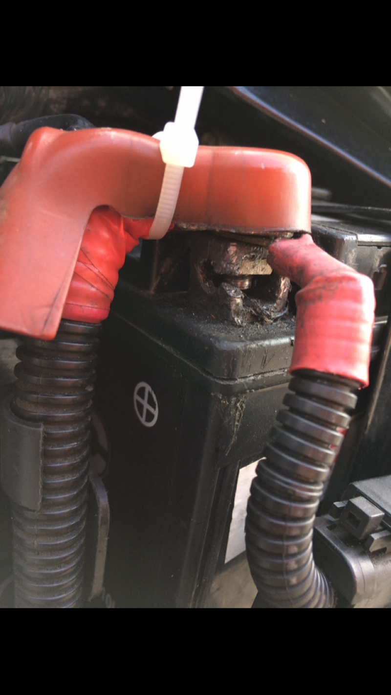

J ai un problème de démarrage, a froid lorsque que j actionné le démarreur rien ne ce passe pendant quelques secondes puis la Moto dépare normalement( pas de bruit anormal). A chaud par contre le démarreur ce lance mais il y as un gros bruit genre piece métallique qui s entrechoque puis la Moto dépare au quart de tours!!
Après avoir lu les diffèrent sujet sur les problème de démarreur et batterie je me fait une petite Check liste à vérifier.
La tension de batterie est ok 12,8 elle monte meme un peu plus après avoir rouler... donc celle ci paraît ok.
La pause au démarrage avec voyant du compteur qui s éteigne me font penser à une fuite de courant. Je relit quelque post et forum ( y compris auto) où il propose de mesurer la chute de tension au moment du démarrage. La tension est prise au niveau la batterie, a l entré du solénoïde, au niveau du contacteur à clef. Normalement la tension au démarrage doit baisser d un demi Volt, si la baisse est plus importante il y a un souci avec la piece mesuré.
Dans mon cas la tension au niveau des bornes de la batterie chute à environ 5 V au moment du démarrage!!!
Donc tension à vide ok 12,8V mais celle ci ne tient pas lorsque le démarreur tire de la puissance.
BATTERIE HS.
Ce qui m inquiete c'est le bruit qu elle fait au démarrage quand la Moto est chaude.
J ai remarqué au niveau de la batterie que la cosse + etait fondue
Ma
Question car ce n ai pas qu un retour d'expérience:
Qu est qui peut causer c est dégât a une batterie et dois je vérifier quelque chose avant de la changer?

Change moi vite cette batterie, rien que pour la gueule de la cosse... Wink
Ton bruit, c'est un genre de clac-clac-clac-clac, je parie? C'est ton démarreur, ta batterie doit être morte...

Pour la batterie pas de doute a changer!!!!
Par contre ce problème cache autre chose?
Pour le bruit ça ne fait pas clac-clac... mais ça ressemble plutôt a un engrenage qui raccroche un peu comme quand tu loupe une vitesse et que tu entend raccroché! D ailleurs le moteur donne un acoup a chaque fois

Pis y'a un truc qui va pas dans ce montage.
Sur les 2004/2006, le vissage de la cosse se fait en horizontal et pas en vertical comme sur la photo.
Mar 5 Sep - 22:49 (2017)
je ne peut te dire mais sur mon 883 de 2004 le branchement batterie etait identique!

oui la batterie semble bien fatiguée, et pour la cosse un coup de vissage trop fort et le plomb a été usé !
donc changé la batterie et apres regarder si les problemes persistes
