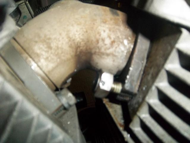

Ollivier a écrit:
À tout hasard, tu dévissés bien dans le bon sens? Vers la gauche!!!!
Bin ouaip,j'suis pas encore senile a ce point. Mr. Green
c'est d'autant plus curieux que le couple de serrage de ces vis est assez faible 20 N m je crois à peu près
Je me demande comment ils rentrent une clé dynamo avec une douille la dedans! Crying or Very sad
j'ai deja du raccourcir une cle alen pour savoir acceder! Crying or Very sad
Lun 11 Juin - 21:55 (2018)
geronimo5512
Inscrit le: 06 Jan 2012
Messages: 5 532
Message joint de culasse HS. Répondre en citant
Alfgard a écrit:
une méthode qui m'a déjà sauvée c'est avec une lime de précision de faire deux plats pour mettre une clé plate.
une idée qui m'avait traverser l'esprit,mais vu le peu de place de manoeuvre
et la dureté du boulon,j'en ai pour une semaine a limer. Mr. Green

geronimo5512 a écrit:
oui c'est long! et avec une dremel?
Lun 11 Juin - 22:46 (2018)
apalman
Inscrit le: 14 Mai 2018
Messages: 403
comme la vis est morte, avec un petit burin faire une belle encoche est la desserré en tapant
Mar 12 Juin - 04:19 (2018)

Taper au burin sur un bloc alu Shocked
Tu penses que c'est une bonne idée? Mr. Green
En plus,j'ai pas la vis de face! Smile
Mar 12 Juin - 08:02 (2018)

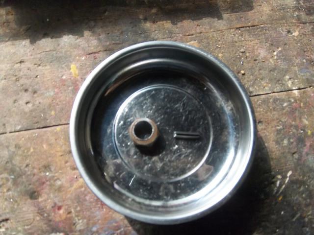

A Y'EST!!L'AI EU!!! Noeuds au cerveau
J' ai cogité longuement,mais j'y suis arrivé.
J'avais pensé a forer un ecrou au diam de la tete du boulon (12mm) et de
le souder dessus,l'empoigner avec une clé multicran.
Mais impossible de souder dans un si petit espace.En plus pas de face.
J'ai donc tenu l'idée de l'ecrou.j'avais dans un fond de tiroir des coupilles fendues de 13mm de diam.
J'ai donc forer a 12mm l'interieur de l'ecrou,et fait un trou de 3mm dans un coté de celui-ci(pour avoir un guide)
et scié la coupille a la largeur de l'ecrou.
Voici les 2 pieces
Apres avoir enfilé l'ecrou sur la tete du boulon,j'ai continué le forage de 3mm a travers tout et
j'y ai chassé la coupille fendue.Restait plus qu'a prendre une clé de 17 et ça a venu tout seul!
Je m'attendais a devoir y mettre tout mon poids mais ça a cedé sans quasi d'effort!
Voila ce p****n d'boulon qui m'a fait ch*****r depuis Dimanche!
Reste plus qu'a demonter le cylindre,nettoyer les plans de joints et remonter.
Le remontage ne se fera pas avant Lundi,mon pote ne sait pas me preter la
clé dynomo avant.
Merci pour vos idées, Okay
mon bricolage servira peut etre a quelq'un qui sera aussi en galere!
