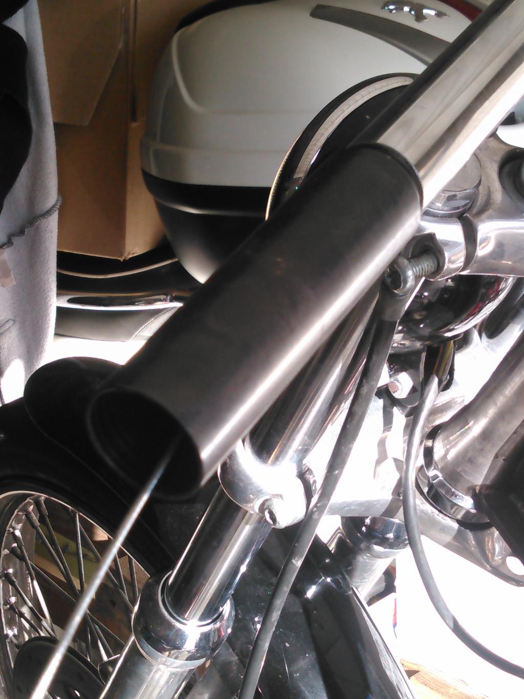

La suite, j'ai finalisé les commandes a tirage interne (embrayage et accélérateur + élec dans le guidon) donc aucun fil ou câble autour hormis le frein.
les poignées sont des Exile Cycle usiné avec soins, très précise juste du top (le prix aussi est au top mais bon faut que ça marche)

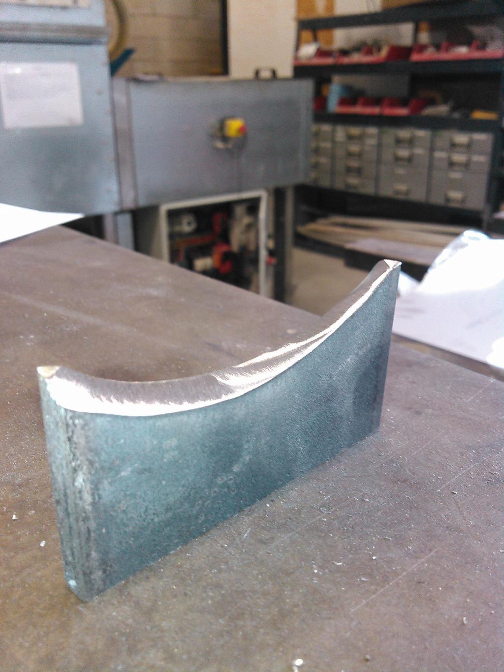

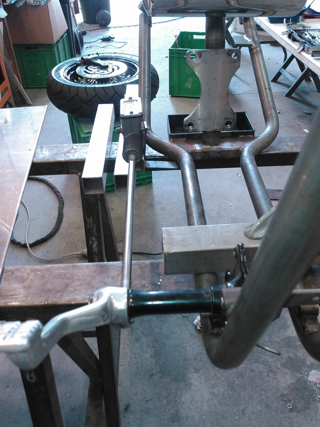

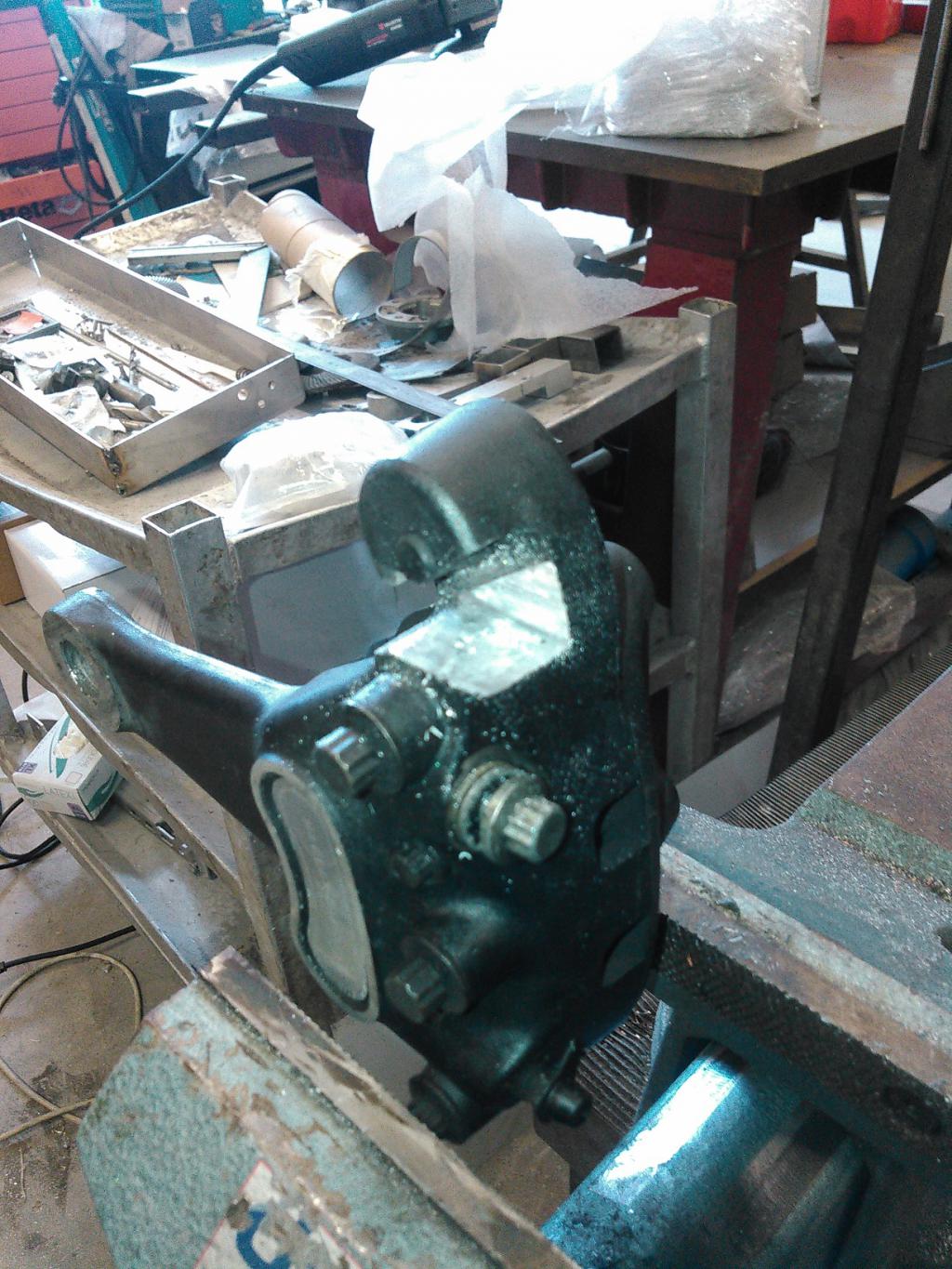

Journée usinage et soudure sur la brêle.
Petite devinette :
Un indice :
Pour ceux qui n'avait pas trouvé :
 @ bientôt.

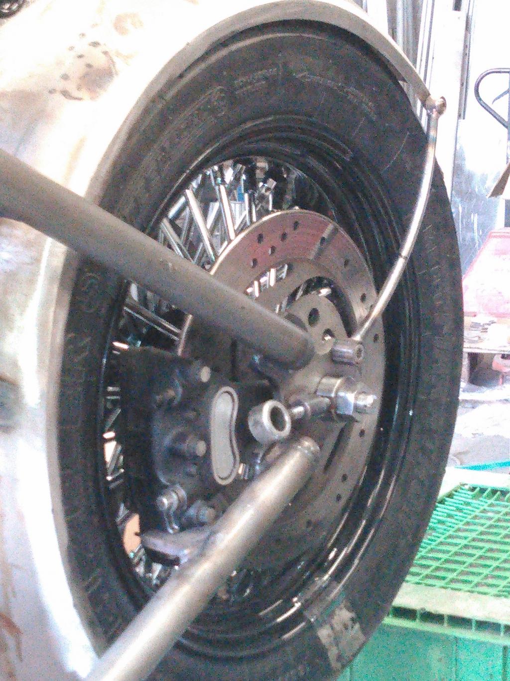

Salut les riders ! cet aprèm.
Et bien j'ai tous désoudé car fatal erreur de conception ! c'est drôle de prévoir la fixation sur le cadre alors que lorsque la courroie devra êtres tendue le garde boue ne reculera pas et comme il y a qu'une épaisseur de chaîne d'espace avec le pneu, ça me plaisais pas alors, soudure sur les entretoises extérieure sur l'axe. Voila à mettre dans les erreurs a éviter.
L’inconvénient, pour démonter le garde boue il faut tomber la roue...
@ bientôt pour les photos du garde boue fini avec incrustation de la LED clignos feu de stop et route en un.
