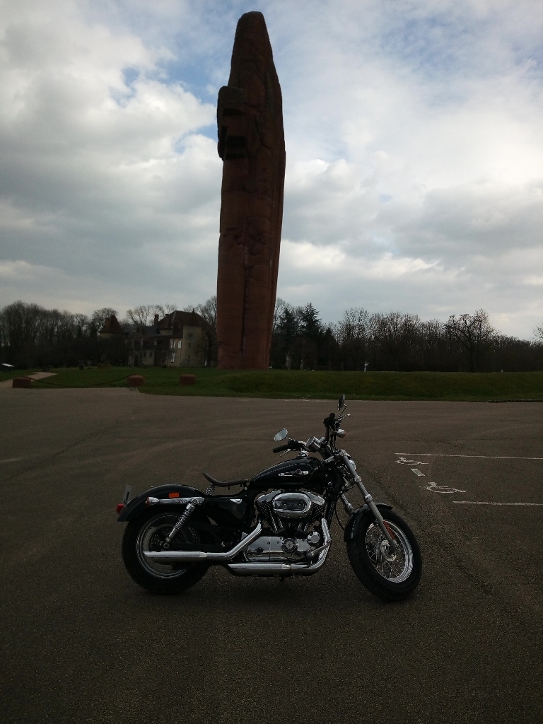

Bon j'ai vérifier rayon AV/AR, pression pneu AV/AR et toujours le même soucis . Je pense que je suis bon pour aller voir un gris faire un réglage rayon ou dévoile la jante.
J'ai quand même profiter pour faire une petite photo Mort de Rire

le problème avec le monument des batailles de la Marne c'est qu'il est chiant à photographier. de près, il est toujours à contre jour Confused
C'est bien vrais... Je suis à a peine 4km de celui ci
