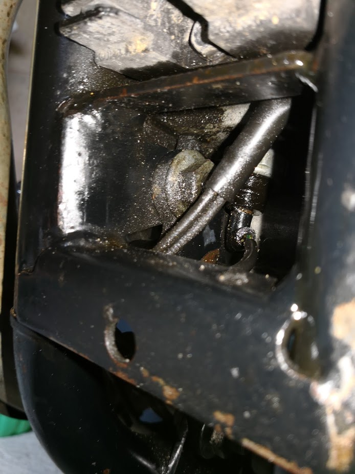

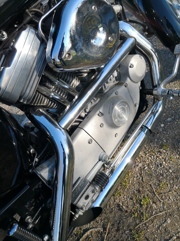

Bonjour,
Je sollicite l'avis d'experts, car je n'en suis absolument pas un :-)
J'ai toujours une fuite avec accumulation d'huile au pied du cylindre avant, au niveau de l'embase des caches culbus. Je ne suis pas une pointure en mécanique mais il me semble que l'opération n'est pas trop compliquée, avec de la patience et de la minutie, ça doit être possible. Je voudrai juste être certain que le soucis est là.
Merci à la communauté pour l'aide apportée, et très bonne journée ;-)
JM

vu les photos , je ne saurais dire . on voit rien à part de l’huile sur le carter , mais rien du/des joints
nettoyes ta bécane , vas faire un tour , et prends nous d’autres photos d’1 peu plus loin

Ok, merci, je fais au mieux. Une fois propre, l'huile s'accumule à cet endroit et ça me repeint tout le côté droit.

Pas mieux, car ca pourrait aussi venir du joint de carter de distri.
PS : j'avais pas vu le filtre. Vérifie aussi l'intérieur de la boite à air voir si y'a pas d'huile la dedans

Ok dac, je vais aller la montrer à un mécano. Plus il y a de la charge, plus ça gicle, à bas régime, ça ne fuit pas.
Le filtre est propre, aucune trace d'huile, bien sec.
Lun 2 Avr - 12:47 (2018)

C'est sec sur la partie haute du moteur, couvre culbu, reniflard de filtre air ?
Si oui =>
Ca fuit depuis que tu as fait la vidange ?
Si oui => controle serrage du filtre a huile + passage au karcher de la partie basse pour nettoyer et voir si fuite
Perso, je pense pour le filtre mal serré, et avec la monté en temperature, ca se dilate un peu et ca fuit.
Pour peu qu'un peut d'huile ait coulé en plus sur le bas moteur a la depose de l'ancien filtre, en roulant, ca se repend un peu partout
Lun 2 Avr - 16:49 (2018)

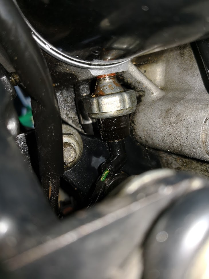

Ouais mais d'après les photos ca semble pas venir du filtre. Le témoin d'huile est bien trempé. On dirait que ca vient de l'autre coté, et en roulant, moto verticale, ca passe dessous.
Ce que j'aimerais bien savoir, c'est quel type d'huile il y a la dedans et si le mecano qui a fait la vidange en a l'habitude.
Si jamais il a foutu de la 100 % synthèse, sur une moto de cet age, les joints sont en papier et ils n'apprécient pas du tout l'huile de synthèse.

sur la première photo, on dirait vraiment que la fuite viens du bas et du haut du joint et oui peut être qu'avec la dilatation du joint et une huile synthétique...

Ben le capteur de pression, sur la mienne un jour ou j'ai fais la vidange en mode goret (genre le filtre qui echappe des mains) ben il avait la meme gueule en pire Mr. Green
