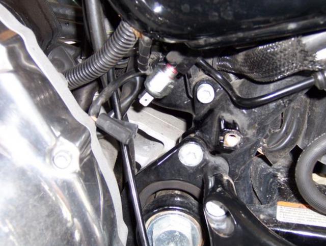

Je n'ai plus de témoin de frein arrière et je me disais que le switch était peut être foiré ou crados donc je voulais lui faire un petit nettoyage ou le changer!
Il me semble bien être poser sur le circuit du frein :

Effectivement d'après la photo il passe par le circuit. Donc, purge. Mets du Dot5, si c'est ce que tu as dans les réservoirs, ca ne corrode pas la peinture. Et la purge du frein arrière c'est un vrai bordel car le réservoir est plus bas que l'étrier.

C'est un contacteur à pression je pense, donc, si tu mets les deux broches et que l'ohmètre dévie, sans freiner, il est mort, sinon l'aiguille ne doit bouger que quand tu appuies sur la pédale (en ayant débranché les cables bien sur, et contact coupé)

tu mets sur la valeur la plus faible ! autre chose, si tu enleves la prise et que shunt les 2 bornes de la prise, ton feu doit s'éclairer !
à part la purge qui est ennuyeuse à faire c'est facile à changer !
