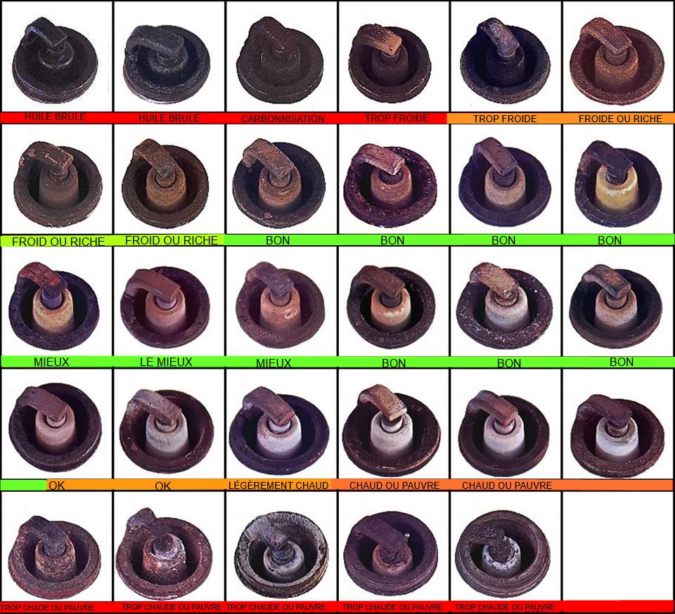

Salut, nouveau et novice HD, je remets les silencieux d'origine sur mon 48 de 2014 8.000 kms (neuf quoi et stock pour le reste) que je viens d'acheter avec des V&H noir qui ne me plaisaient pas (look et pétarades plutôt qu'un beau son).
J'avais remarqué au démontage un noiceur des échappements mais en bouchant le collecteur je constate qu'il est plein de poussière de suie! Je n'ai jamais eu ça sur mes machines, juste du noir mais pas à ce point surtout sur une machine "neuve" et injectée "indéréglable"?
À noter un parfait fonctionnement, des bougies sèches tirants sur le blanc, filtre origine propre et pas de consommation d'huile: Normal ou pas?
Je veux bien qu'on roule sur le couplet q'uon monte rarement dans les tours pour décrasser mais à ce point!
Je prépare un stage 1 avec pots et filtre S&S et le SE super tuner, mais je souhaite rouler stock un peu pour contrôler si tout ok.
Ben déjà, la couleur des bougies ne correspond pas à un "parfait fonctionnement"...
Mélange trop pauvre!
Mais ça c'est justement le lot des bécanes stock.
D'où l'intérêt du Stage 1...

Ok merci, je viens de l'avoir, je connais pas l'utilisation de l'ancien propriétaire.
- la couleur de la bougie correspond bien à une couleur normale de "la bible" du forum.
- sur mon ancien ducati 900 monster à carbu : c'était noir mais pas de poussière qui sortait des tubes!
Soit c'est les pots libres d'avant qui mettaient le bazars dans la carburation stock, soit je pense que c'est de rouler tout le temps sur le couple sans ouvrir ça encrasse, ou peut-être même les deux!

Des shorts shots sans cartographie, donc mélange ultra pauvre Arrow pétarades, bougies blanches et suie noire dans les pots
Les symptomes sont cohérents avec la config Mr. Green
Une fois le S1 bien fait ca ira beaucoup mieux Okay
On doit pas voir les mêmes couleurs!
La couleur d'une bonne carburation, c'est un joli chocolat/brun clair.

Et oui le référentiel couleur des bougies ne change pas avec le S1 Wink
