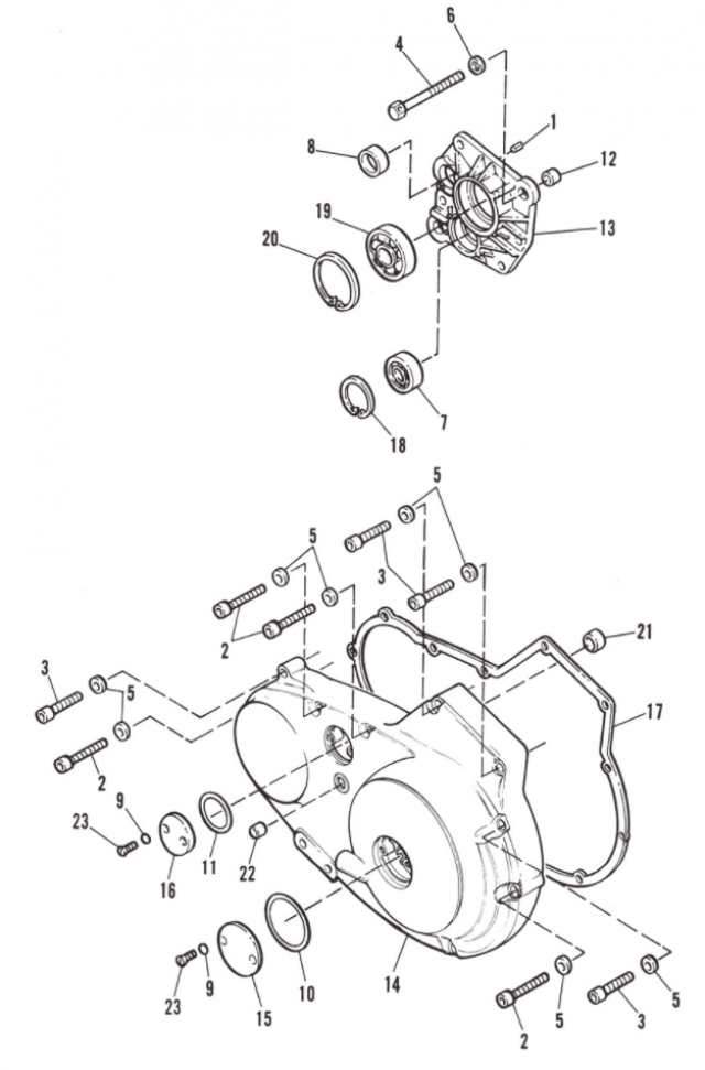

J ai mon câble d embrayage à changer , et contrairement aux sport’s plus récents , la trappe est miniscule pour choper l’ambout Du câble .
Faut il démonter le carter pour le changer ?
Si oui , à par vidanger , détendre la chaîne primaire et enlever le cale pied droit , y a t il d autre précautions à prendre ?

Oui , mais cette trappe est vraiment plus petite sur les sport’s d’avant 93 .
La différence est flagrante avec mon autre sport’s de 2005 .
On ne peut pas sortir le manifol sur lequel le câble est pris !

t'es bon pour démonter tout le carter (14)... prévois un joint neuf !!  Rolling Eyes

Merci pour le shema ,
Mais il ne dit pas la procédure pour changer le câble .
Et je viens de penser , que même en sortant le carter ,
Vu que le câble est attaché à celui si puis au manifol d embrayage , ça empêche de le retirer complètement !
Avis au pecesseur de sport’s pré-93 !
Comment avez vous fait !!

tuto :  le câble reste sur le mécanisme et tu démontes de l'intérieur après avoir retiré le carter  Okay
http://www.forumsportster.com/t12050-changer-un-embrayage.htm

Je confirme , il faut tomber le carter pour changer le câble .
Ça fait beaucoup de manip , mais ça se fait bien !
Ça permet de faire la vidange et de refaire la tension de la chaîne .
Mon câble est un poil trop court , je vais le recharger et mettre un kit de joint neuf par la même occasion !
