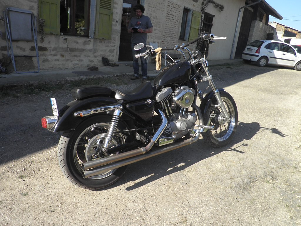

Perso je suis passer d'un drag bar
a un chump de chez bitwell sans changer les cables
mais j'avais fait des essais et bien mesurer mes câbles car le prix des câbles fait mal.

Sur cette photo on dirait que le câble de frein est assez tendu... et que ca devrait le faire effectivement.
Pour l'embrayage ca donne moins cette impression.
