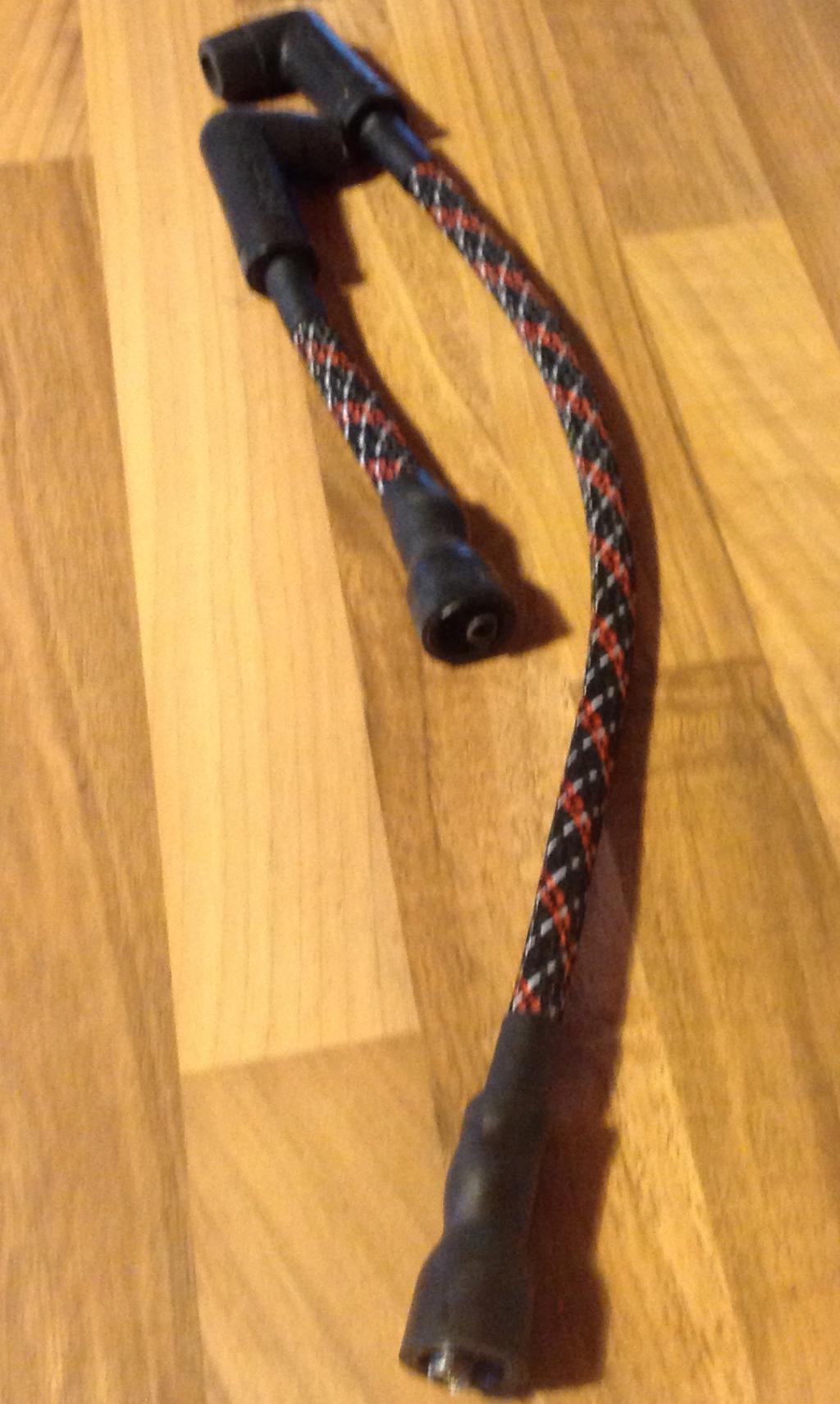

Je suis à la recherche de fils de bougies vintage, genre coton tressé en couleur.
Il y a pas mal de choix en 7mm sauf que sur tous ceux qui me plaisent il est noté
"Ne pas utiliser les fils de bougies à noyau de cuivre avec des allumages electroniques ( sauf Dyna S)"
Ça craint quoi?!
Ou en trouver pour nos sportster du coup?
Merci à vous!

Les câbles munis d’une âme en cuivre n’ont pas de résistance antiparasite interne. Les résistances sont intégrées dans les connecteurs de la bougie et de la bobine sous forme d’un ciment résistif.

Concrètement, tu vas exploser ton allumage électronique...
Mais, pour obtenir le résultat que tu cherches, il y a une solution très simple!!
Un indice: tu jettes un oeil sur le topic d'un beau 1340 en cours de rénovation...

Tu peux recouvrir tes fils avec de la gaine tressée.

Rah ouai outain les mecs vous etes pas con!
Bien joué! 👍
