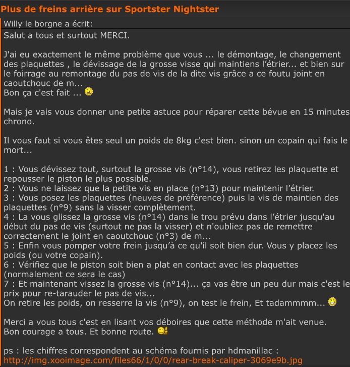

Je viens de remonter mon Sportster, et alors que je n’ai pas touché au frein arrière, ça ne freine plus...
J’a Purgé, le piston bouge et n’est pas grippé, mais, c’est comme si il manquait une cale derrière la plaquette coté roue, le piston ne vient pas assez serrer le disque. J’arr En butée de pédale.
Que faire ?
Merci

Si tu arrives en butée de pédales j'aurais tendance a pensé qu'il reste de l'air. Ton niveau de lookeed est bon? tes plaquettes sont neuves?

si tu est a fond de pedale ca peut etre le joint cahouchou a l'interieur du maitre cylindre qui a peter , j'ai eu le coup. j'ai acheté un kit renovation et roule ma poule

J'ai eu le cas sur une brêle. C'était piston d'étrier de frein grippé. (une fois tout doute levé quant à la purge. Car c'est le premier truc à valider)
Regarde bien ton piston de frein, sans plaquette, pendant que tu freines. Tu le vois avancer. Si quand tu relaches la pédale (ou le levier de frein), il recule d'autant qu'il a avancé, alors c'est réglé : piston grippé. Il te faut dans ce cas procéder au remplacement des joints de l'étrier et à un nettoyage complet de l'intérieur de l'étrier et du piston.

Soit la purge n'est pas faite correctement soit les coupelles ont dégagées lors de la purge un peu "brutale"
