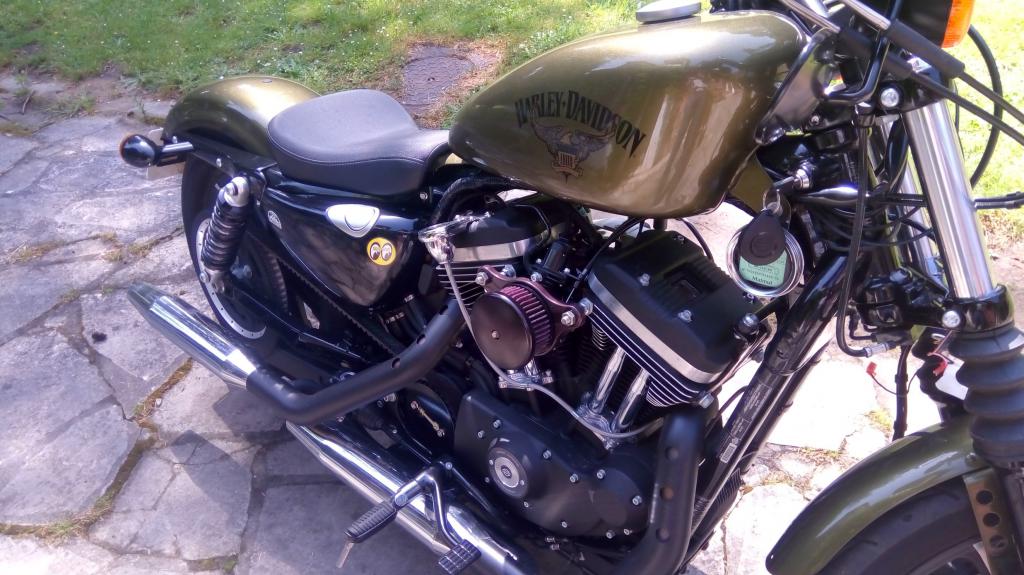

Ca y est je l'ai monté, facile en fait j'ai gardé les reniflards d'origine et mis de laine d'acier 000 dans l'attente d'acheter des boulons reniflards avec filtres incorporés.
Je me suis fait avoir car c'est un modèle carbu et donc les entraxes ne sont pas le mêmes, mais bon ça fonctionne.

La photo :
Dernière petite question, je suis encore en A2, pots d'origine dépastillés, bridage en place (bride et carto); est-ce que l'ajout de ce filtre peut me poser des problèmes avec la carto et les bleus ???
Tout est réversible, je peux remettre tout d'origine !
Merci par avance
