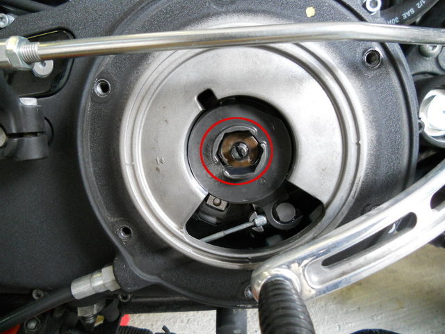

Bonjour,
Voila j'ai voulu changé le câble d’embrayage, mais la surprise la vis du clutch est bloquée pourtant j'essaie de tourner dans le sens opposé des aiguilles d'une montre... mais rien elle tourne a peine d'un petit quart de tour aussi bien vers la droite que vers la gauche...
Avez vous une idée?
De toutes façon je pense l’emmené chez mon gris car dans 3 semaine j'ai un roadtrip.... comme de par hasardça arrive la...
Merci d'avance

pour deserrer, faut visser.... c'est un pas inversé.... je suppose que tu t'es mal exprimé vu que tu soulèves le sujet... donc tu dois dévisser en tournant dans le sens horlogique... (tu dis l'inverse dans tes commentaires... )   Okay

Oui c'est ca, et en plus je ne vois pas pourquoi tu veux dévisser le réglage de l'embrayage pour changer le cable. Aucun rapport.
Le cable se détend au niveau du réglage sur le tube du cadre qu'il faut dévisser à fond, pour sortir le cable du levier

la vis centrale sert, comme dis plus haut, à regler ton embrayage, c'est la vis de buté ! pas touche sauf si tu veux tout re- regler !
la trappe ou l'on voit le cable est faite pour enlever le cable et le remettre, il faut donc dessserer tout le cable de ses tendeurs, le mieux est de commencer par enlever le cable de ton levier. une fois le cable detendu tu l'enleves comme dit plus haut, tu changes, le cable ainsi que la gain qui sont indissociable !
