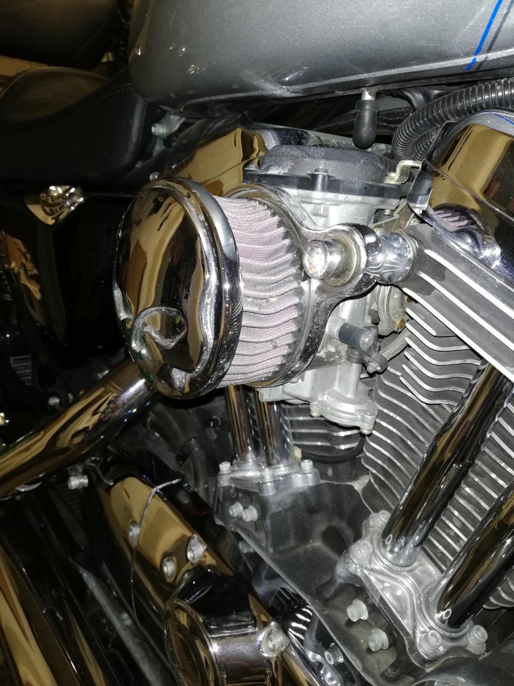

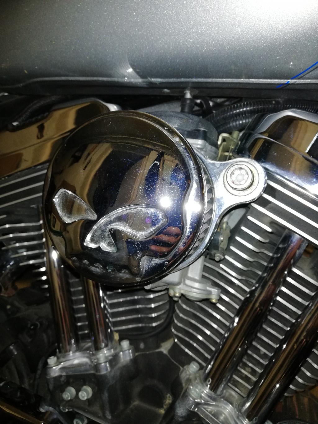

Bonjour à tous!
Petit rappel, je viens d acheter d occasion (depuis 1 semaine) un 1200 xlc de 2004, 15000 kms.
J ai toujours entendu dire que le filtre à air, c était les poumons de ma moto! alors j ai envie de l aider à respirer correctement.... en d autres termes, je voudrais nettoyer mon filtre à air.
J ai bien lu vos topics à ce sujet, rose, pas rose, sec ou non ; huile pas huile.... le problème c est que je n ai aucune idée du filtre qui équipe ma moto!!
Je ne sais même pas si elle est en stage 1, pour vous dire!
Je vous ai fait des photos si ça vous aide.....
Est ce une marque connu? est ce qu il vient de chez aliexpress (ça, ça me gênerait bcp!!)... je n en ai aucune idée....
et vous? des idées?
Plus je le regarde, plus je me dis qu il a une drôle de tête qd même!!!!

Bon ben voila je l ai trouvé..... sur ebay à 30 euros..... pfff j suis degouté!! un filtre à air a 30 euros....
https://www.ebay.fr/itm/3D-Skull-Air-Cleaner-Filter-System-for-Harley-Sport…
bien sur le vendeur à oublié de me le dire......
au moins je sais le laver maintenant.....
Je peux etre en stage 1 avec ca? il m a assuré que oui, maintenant j en doute......
il me reste plus qu a avoir acces aux petites annonces et trouver qque chose de plus serieux ici?
Vous me conseillez quoi comme filtre pour remplacer ca??

salut un filtre joker qui est un peu dans le même style que celui que tu as ou un petit mv qui reste aussi dans le même calibre

On voit rien sur tes photos. Putain !!!! le deuxième lien on le répète tous les jours.
Ton filtre peut être remplacé par un K&N et une gamelle pour le protéger un minimum de la flotte.
pour le stage 1, tu t'emmerdes pas. Faut commencer par savoir ce que tu as comme silencieux. Après il suffit de changer les deux aiguilles du carbu, régler la richesse et le ralenti et c'est parti pour 150 000 bornes Okay

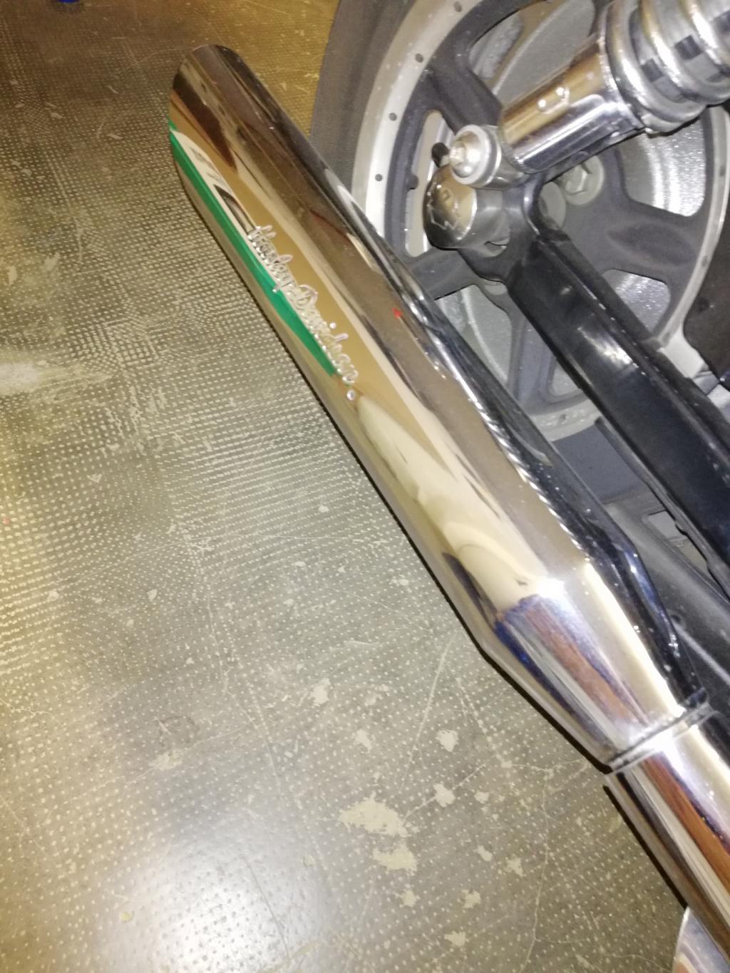

je n ai pas les pots d origine (ceux la sont dans un carton), mais ceux montés sont marqués harley! la vous êtes avancés.....

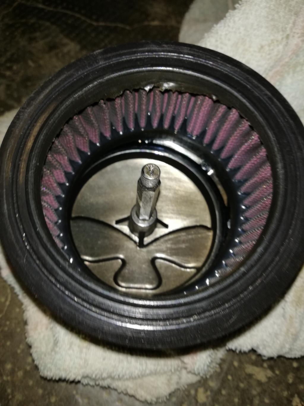

Bizarre ton filtre. Je ne vois pas comment le couvercle peut tenir ?
Ca a l'air une grille métallique mais l'élément filtrant je ne vois pas. Si c'est genre K&N tu peux acheter un kit de nettoyage (10€ dans les bonnes cremeries).

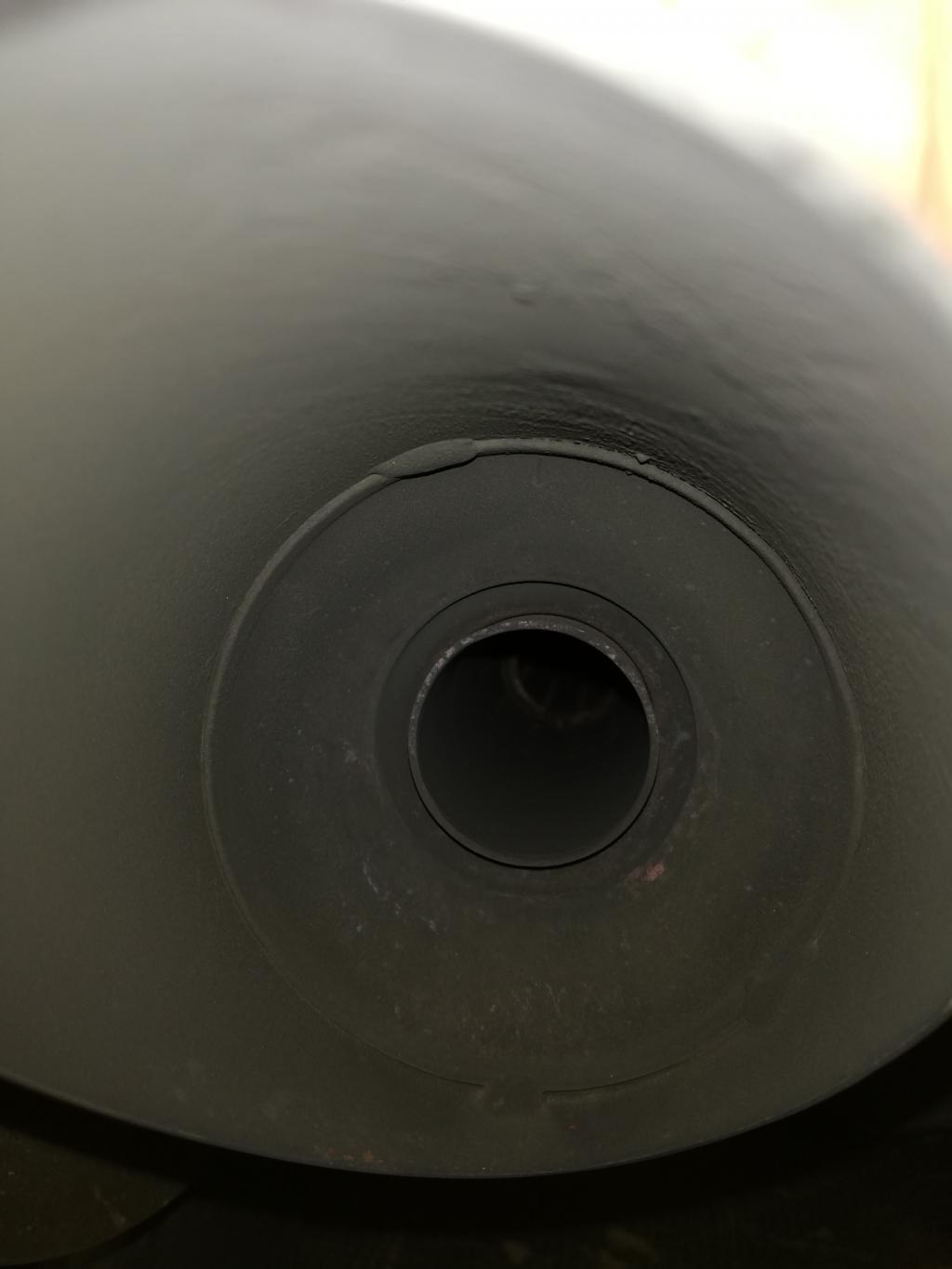

Pour les pots, il faut savoir s'ils sont libres ou d'origine. Car pour faire un changement de gicleurs, faut commencer par ouvrir au niveau des pots.
C'est quoi l'espèce de tube sous le réservoir avec un capuchon plastique ?

Le couvercle est vissé, il y a une tige filetée au milieu d environ 5cm de long sur le milieu du couvercle, je mettrai une photo demain.
J ai lavé le filtre ce soir, eau chaude et produit vaisselle. bon rincage, demain sechage souflettte leger, et huile speciale filtre air.
c est bien une grille metalique autour, mais un vrai K&N ou une contrefacon, ca mystere!!
Pour les pots je mettrai une photo demain, je peux juste dire qu il y un un bon gros son!!!
le tube au milieu , aucune idee, il y a le meme de l autre coté, on dirait un "ergot" recouvert d un capuchon.....

le tube c'est la mise à l'air Smile

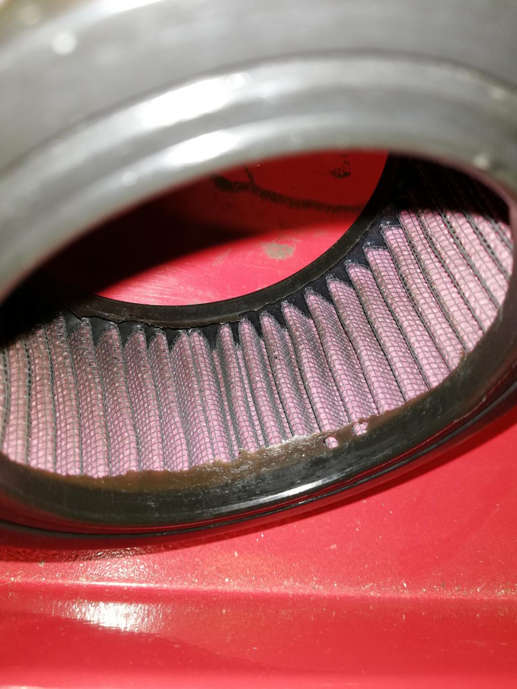

Bonjour à tous,
J ai pris une photo de mon filtre, la finition me laisse qd meme douter pour un original k&n même si ca y ressemble bcp...... on voit un espece de surplus sur le contour, pas rassurant!!
Wolfy, voila une phot pour la fixation du couvercle :
Et enfin deux photos de silencieux....
Je vais dans un premier temps commander un élément filtrant k&n E3120 que je mettrais a la place du mien . Puis je tournerai ensuite vers les occasions!

ton k&n a l’air effectivement d’etre une mauvaise copie Confused
