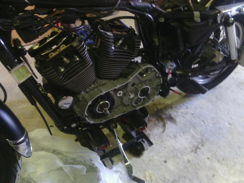

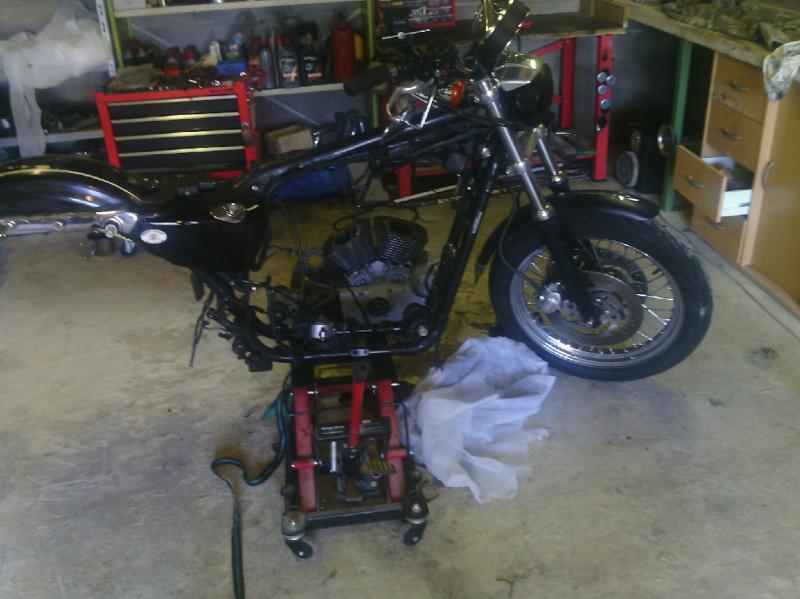

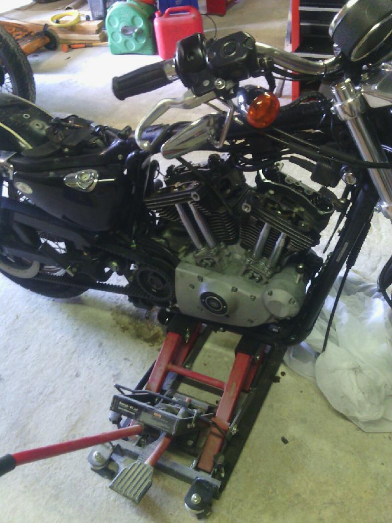

J'ai reçu quelques photos de l'évolution de l'opération histoire de patienter :

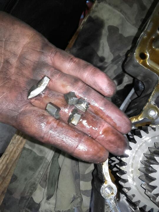

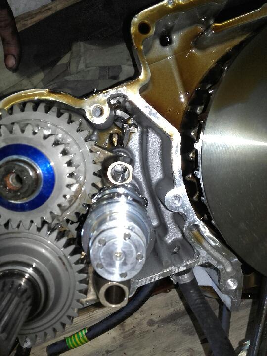

Puis un nouveau message de mon pote : "toi tu devrais jouer au loto ..." avec ces photos :
scratch c'est normal qu'il y ait des petits bouts ?!?
Bilan : pignon édenté, un morceau manquant et fourchette mal en point ...
Bon ben voilà on sait ce que c'est qui n'allait pas

t'as eu une sacrée chatte que la boite ne se bloque pas en roulant avec tous ces bouts Shocked

Ah oui... putain les bouts de dents, pas de la blague. T'aurais carrément pu exploser complètement tout le merdier.
De la chance il en faut de temps en temps.
Bon, maintenant, c'est ton banquier qui va faire la gueule, mais courage..... C'est un mauvais moment à passer.

C’est clair que je l’ai échappé belle, surtout que j’ai fait plus de 1000 bornes comme ça !!!

Ah oui effectivement bien cassé, une idée de ce qui peut provoquer la casse ?

pit*** t’as eu du bol
les roulements sont en bon etat ?

A y être, j'en profiterais pour les changer. Wink
Par rapport à la facture totale, c'est pas ça qui changera grand chose.

J'ai aucune idée de la raison de la casse ; l'usure ? bizarre ...
Je pense qu'il va me la régler aux petits oignons, je dois le voir ce week je vous dirai.
Et j'en profiterai pour lui parler des roulements, il me reste encore un rein Mr. Green
