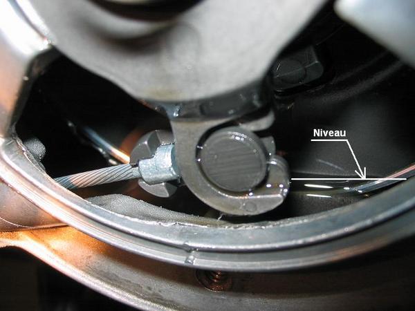

Bonjour,
pour mon Sportster 883 de 2002, je crois qu'à la dernière révision je n'avais mis qu'un bidon d'1/4 de gallon soit 0.940 litre.
Aujourd'hui, j'ai fait à nouveau le vidange et dans la doc. en PDF je vois que la contenance est 40 oz, soit 1.180 Litre... Rolling Eyes
Alors, 940 ml ou 1180 ml ?

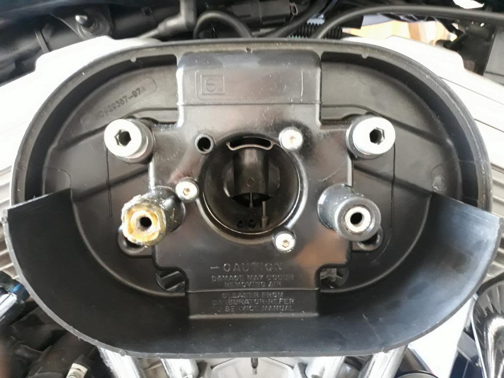

Post Vis cache filtre à air tourne dans le vide... Reply with quote
Bonjour,
je n'arrive pas à dévisser une des deux vis du couvercle de filtre à air d'origine, en effet, ça tourne dans le vide.
Ayant un boitier d'avance, j'ai regardé, il y a la partie métallique femelle sertie dans du plastique...et elle a été collée, problème sans doute connu...
Comment puis-je procéder ?
Au vue de la dimension de la vis, je vais renoncer à la percer mais plutôt découper le couvercle...
A votre avis ?
Merci,

pour l’huile tu as des tutos la dessus
c’est 1 quart Okay
pour ta vis de boite a air , un coup de masse dessus devrait lui apprendre la vie Evil or Very Mad Mr. Green

Zut, j'ai ajouté 200 ml aux 940 ml... Mr. Green

Quant à la vis, non, si je tape à la masse, je vais bousiller le carburateur derrière... Shocked

200 ça fait beaucoup
pour le niveau , les dents de la couronne d’embrayage doit tremper dedans mais sans plus
j’essayes de te trouver une photo
mon sherpa
mon canapé
Sun 1 Jul - 09:49 (2018)
Joined: 24 Jul 2013
Posts: 16,693
Post Contenance et tension primaire 883 2002 Reply with quote
voilà le bon niveau
moto droite trappe d'embrayage ouverte
pour info ce niveau est obtenu avec 1 quart d'huile , du moins pour les sports 95 up Okay

Pour ta vie de filtre a air,j'ai eu le meme prob!
Vis serrée un chouillat de trop et le filet passe "au travers"!
il suffirait d'une petite poussée a l'arriere mais on sait pas y arriver!
Tirer sur la tete de la vis en meme temps qu'on devisse pour faire reprendre le filet?
Faut vraiment quelque chose de tres fin et solide pour passer au fond de la cuvette.
La seule solution que j'ai trouvé,c'est de forer la tete de la vis avec du 10/12mm et
faire appel a un poto du forum qui pourrait avoir une vis de remplacement dans son garage.
Merci Fabi! Okay
C'est tout ce que j'ai pour t'aider,si un autre a une meilleure idée...?

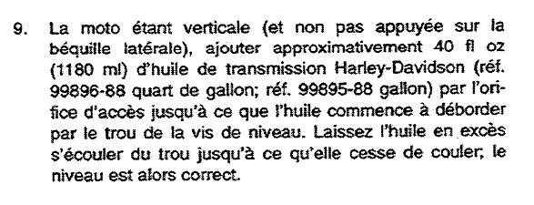

Moi j'ai ça qui me chagrine...
Dans la revue technique PDF pour Sportster avant 2004, il y a ça, pourquoi ?

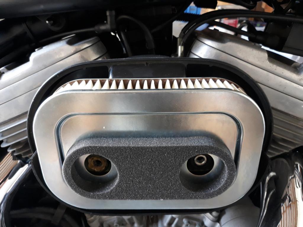

Sinon, dans mon cas, l'écrou prisonnier dans le boîtier plastique tournait dans le vide...
J'ai donc opté pour la violence... Mort de Rire
Après avoir tapé dessus, je l'ai découpé et tiré tellement fort dessus qu'elle a fini par se dévisser.
J'ai monté un boîtier que j'avais en rab, on voit que le propriétaire avait déjà eu le problème...
Filtre neuf
Et le nouveau est noir au lieu de chrome, mais c'est pas grave
Et voilà...

a mon avis il y a un pet dans la doc que tu as .
faudra me montrer ou est la vis de niveau sur un sportster Mr. Green
la dernière meule que j'ai vu avec une vis de niveau c'est un shovel (et c'est bien pratique pour faire le complément d'huile)
après faut pas trop dramatiser sur le niveau d'huile dans le primaire si il y en as un peu trop , tes joints vont pas exploser , il n'y a pas de pression dans le primaire donc c'est pas trop grave , tant qu'il y en as pour humecter gentiment ta chaine primaire et ton embrayage ça vas
tu as la doc sports 93 ...

la doc sports 93 mentionne effectivement un trou de debordement (rep 6 de la doc sports 93)
toi t’en a pas

la bonne doc pour ton sports de 2002
2003 ... 2002 , meme combat Okay
