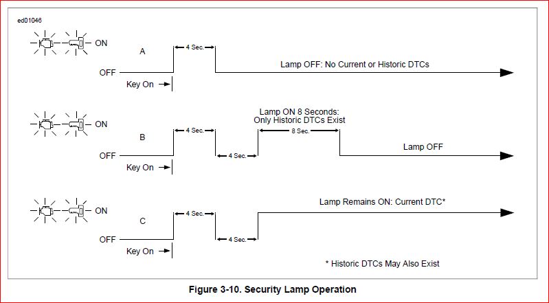

Je sais pas..le voyant moteur jaune...
Y en a plusieurs??

C'est le voyant du système d'injection.
Quelle est la configuration de ta bécane?

Si le voyant moteur jaune reste allumé un certain temps puis s'etaind, c'est qu'"il y a un code erreur non acquitté
donc faut check les codes erreurs

Je viens de faire la manip pour checker les codes erreurs..
Après None..j ai le code Pn67041-08 et un autre le Pn68924-07...
A quoi cela peu correspondre vu que ces codes de coïncident pas avec ce de la liste...?

Le capteur de PM défectueux peut être a l origine du voyant moteur allumé...on c est 2 choses distincts...?

Quelqu' un peu m aider sue ma question?
J ai aucun code erreur et pourtant...mon voyant s allume 4 s au démarrage...
