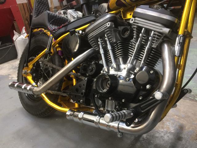

Allo,le post existe peut etre deja mais j'ai pas trouvé, donc voila je suis sur le point de modifier mes pots.
J'explique je suis comme ca :
et je voudrais passer comme ca :
Voila plus long a l'arriere histoire qu'ils remontent bien ... mais la longueur pour l'instant je m'en tape je verrais au montage a blanc Mr. Green
Dpnc c'est du diametre 44.45 mm exter , le pb, c'est que j'ai trouvé ce site ou le pris est correct a mon avis pour les tube de 1m
https://www.racingmotorshop.fr/tube-intermediaire/22034-tube-acier-peco-dia…
Mais mon pb c'est que je ne trouve pas de coude sur meme diametre car sur le site c'est du 45 mm (je sais je chipotte Mort de Rire ) .
Alors voila vous en pensez quoi du site ? Vous avez un autre site a me proposer ou un tuyau Mr. Green pour les faire ?!

Voir MannixxX
il est un peu dans le même esprit que toi
pas mon kif mais joli ce que tu as fait Okay

Effectivement je viens de faire faire pour le tiny-chopp' un tuyau avec un coude sur mesure par un type fort sympathique qui me l'a fait aux cotes pour me faire le même type de pot que toi Okay .
Apelle le en direct de ma part (Diego pour le tube en 50cm avec coude a 45°):
FLANDRE SARL+33 235681563 info@flandre-sarl.com

Merci beaucoup ! En faite j 'ai trouvé je suis passsé par une boite de tuyauteur frigoriste Mr. Green Mr. Green du coup soudure et tubes inox pas chère Wink Mr. Green

Combien d’€ le tube coudé pour info ! Question

Toujours fan de ton style ratonchopper. Moi qui bosse dans le vin on a du tuyau en 48 extérieur (45 int) et pour les coudes soit 90 ou 45 °. Le soucis on peut utiliser que les chutes ou les vielles rampes qui sont dans la benne à inox.

En tube inox c est facile de trouver du dia 51 ext et des coudes divers , regarde chez un chaudronnier.

0 € lol chute de coude a 90 coupé a 60 Mr. Green

Merci Embarassed Bas voila tu a de quoi faire un fucking échappement pas chère Okay Mr. Green
En plus c'est 44.45 mm exter donc tu es en plein dedans, c'est ce que j'ai fais Wink Embarassed belle soudure , bande thermique et hop hop hop !

Un tube, on peut toujours le cintrer !
