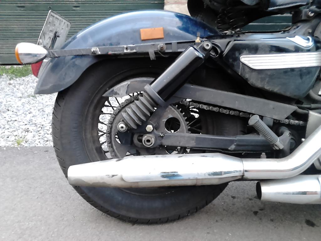

il existe des blocs de rabaissement, c'est ce que j'ai monté sur ma bécane, avec des amortos RK de 13 pouces. ça ne talonne plus depuis longtemps...

j'avais fait la meme manip rk de 13 et un lowering kit tamarck de mémoire en 1"75 Okay

J'aime pas ce système, même s'il fonctionne.
Les points de rotation des amortisseurs sur le cadre et le bras oscillant ne sont plus positionnés au bon endroit.
Certains diront que c'est pas grave, moi je ne pense pas et sur quelques centaines de milliers de km (pour ceux roulent) je me demande s'il ne risque pas d'y avoir une faiblesse ou une torsion.

Messages: 5 519
Message Abaisser l'arriere, oui mais et l'avant alors? Répondre en citant
judas a écrit:
dis moi Laurent, c'est quoi tout le scotch que tu as sur tes sabres?
ça, c'était pour que tu poses la question.
Voila, c'est fait!
la géométrie de la suspatte change, mais rien de catastrophique, au contraire, c'est plus progressif.
80 000 kms avec ce système, aucun souci de faiblesse ou de quelconque torsion, je t'assure...
