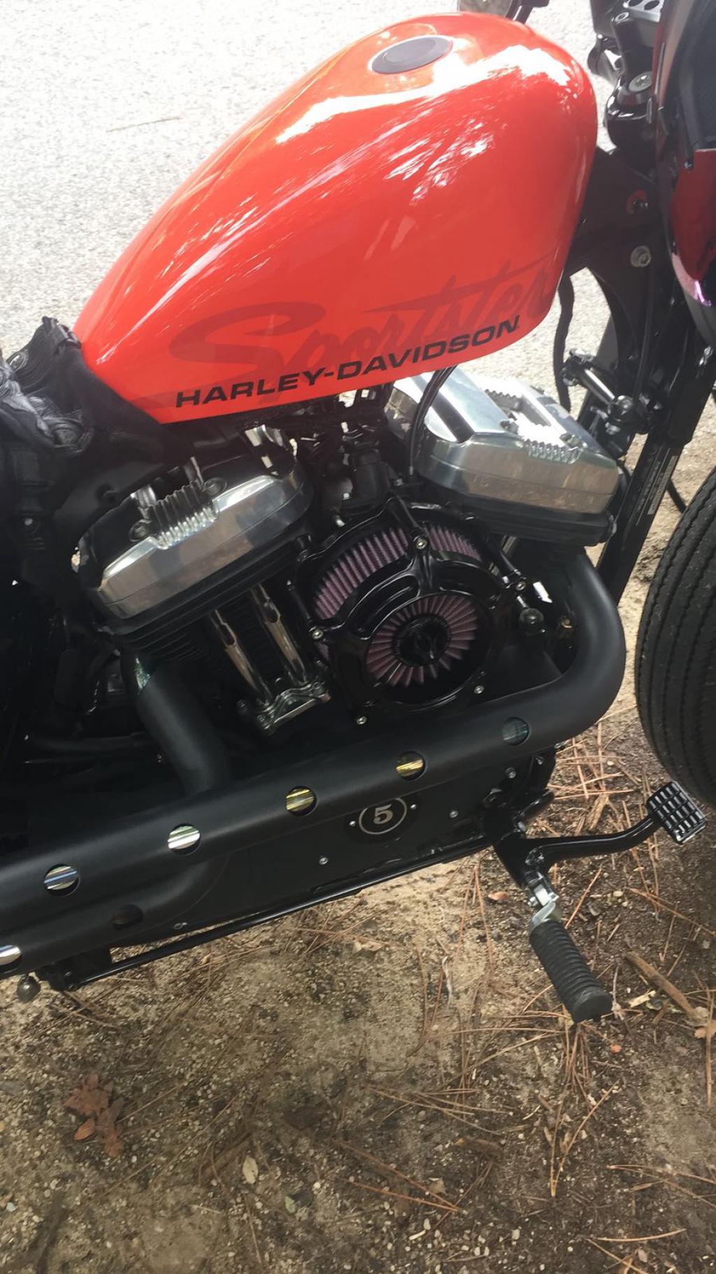

Hello à tous,
Décidément en ce moment j'enchaine.
Je faisais une petite ballade, quand mon pot s'est littéralement déboité du moteur. Les 2 boulons de l'entrée avant et les 2 boulons de l'entrée arrière ont disparu des goujons, le pot tenait plus que sur la patte de fixation du cadre.
Je me demande si on a pas essayé de me voler le pot en le dévissant, ou bien est-ce que ça peut être "naturel" à cause des vibrations ?
En tout cas, les deux se sont barrées en même temps c'est ce qui est étrange...
Le filtre à air se dévisse lui aussi, je vais mettre du frein Loctite.
J'ai dû rentrer en tenant le pot via le pare chaleur (10km) et le vacarme de dingue... J'espère ne pas avoir abîmé le moteur, mais je pense pas.
Est-ce que vous savez où je peux acheter les boulons qui tiennent le pot ?
Voici les photos ... :
Merci à vous ;-)

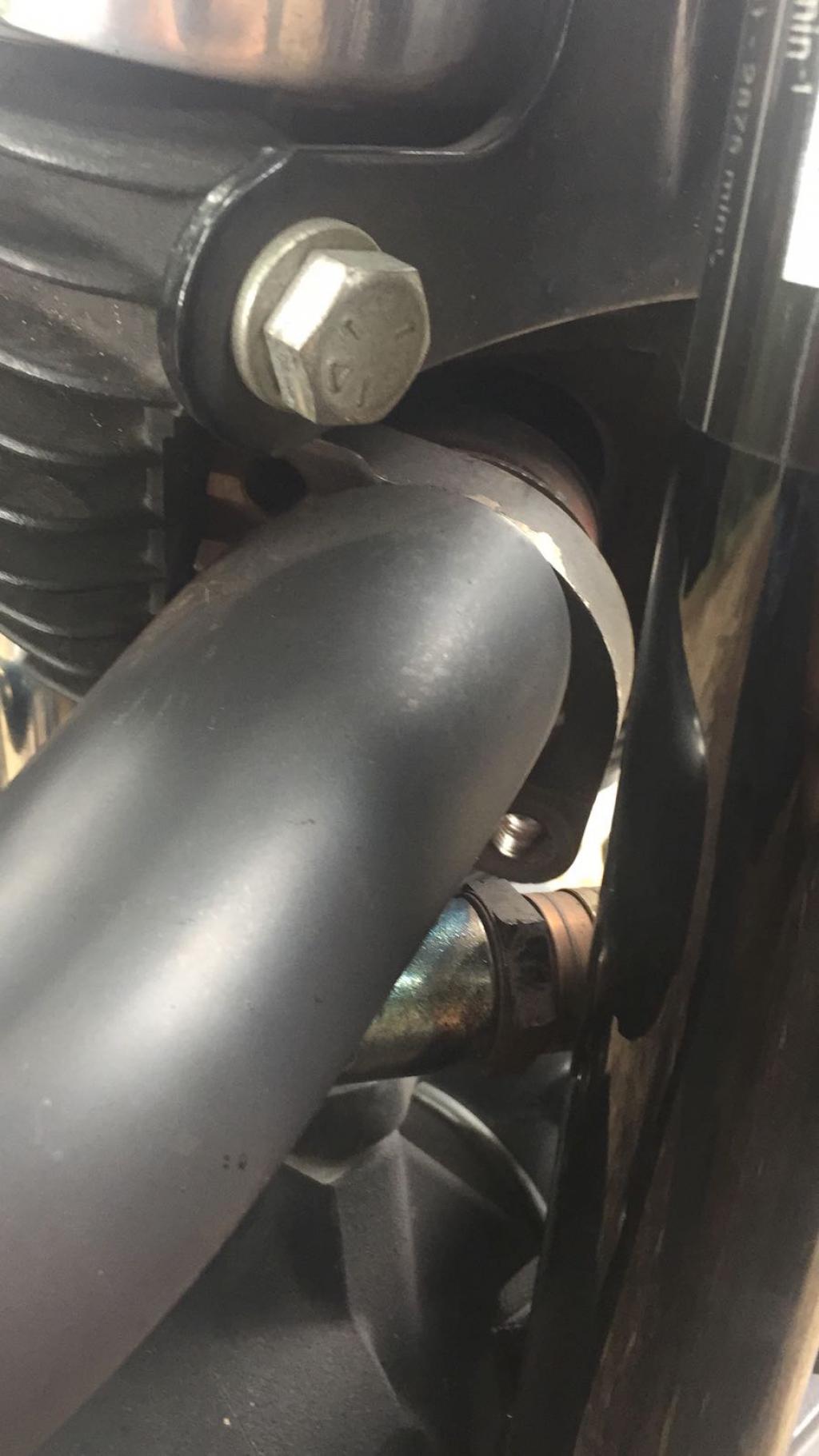

Les écrous qui se barrent c'est récurent , par contre si ce que tu appeles les vis c'est les goujons là c'est plus la même , ils ont sûrement cassés dans la culasse car trop serrés , et là y'a du taf pour réparer Confused

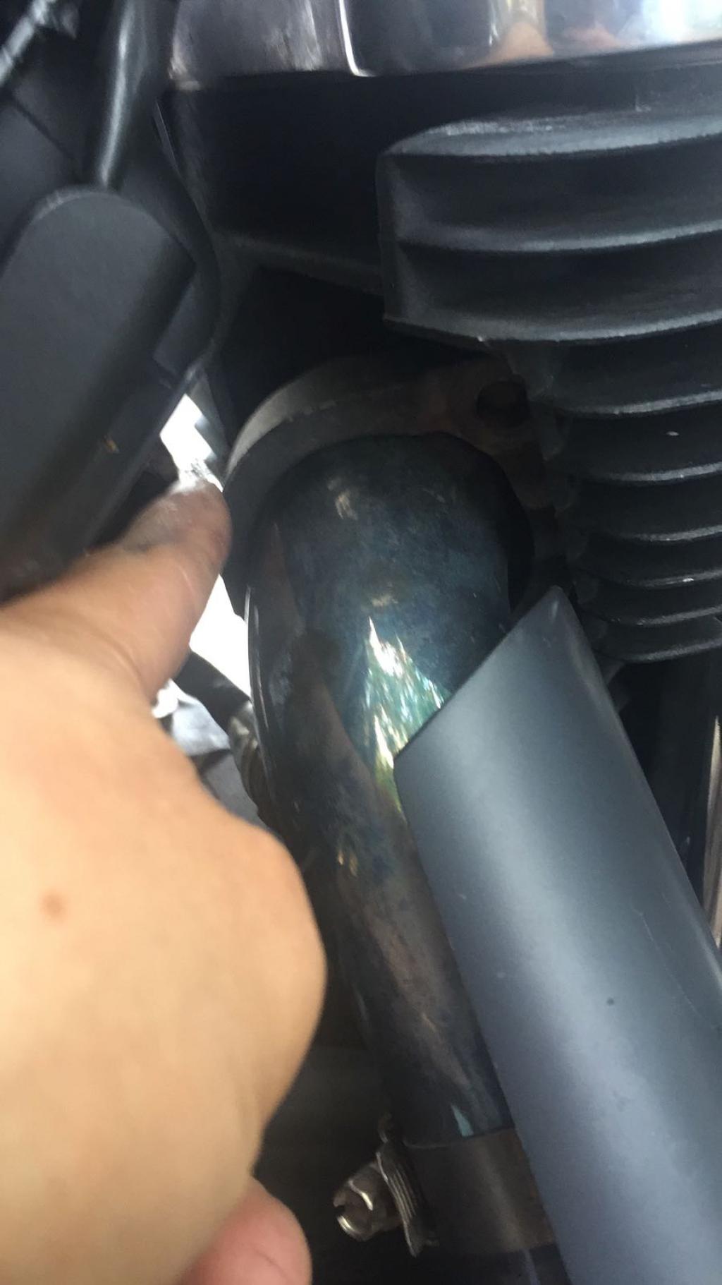

Il y a bien des vis qui sortent du moteur pour accueillir les "rondelles" (que je montre du doigt sur la photo). Ce que j'appelle les "vis" (j'ai dû me tromper), ce sont les boulons qui viennent se visser sur les vis qui sortent justement

C'est juste les écrous qui se sont barrés alors c'est rien , sur le 48 j'en perdais tous les 500km Mr. Green , tu en commande en titane et t'auras plus de problème , d'ailleur ca explique aussi tes pétarades
