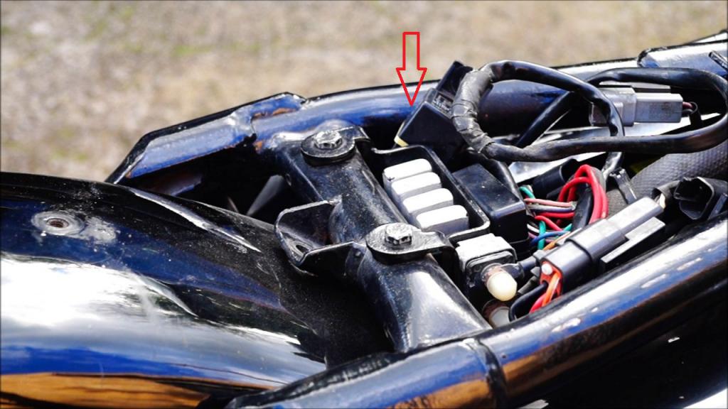

Ton relais de demarreur doit se trouver dans le delta du cadre, sous la selle, a gauche (dans le sens de la marche) des " coupe circuit thermique
