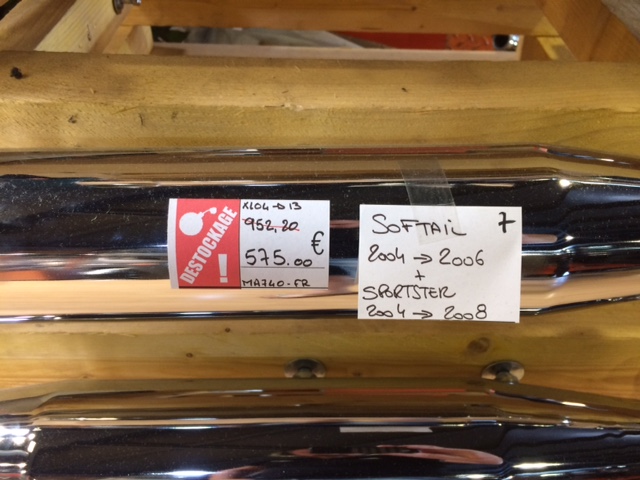

salut mais une chose m interpelle ,j ai vu ca chez macadam ,ce matin alors a part s il annonce que des connerie
et j ai un pote qui a percer les siens et le son et top

je precise que je mettrai pas 500 Very Happy
balle

Ben si ca t'interpelle, tu vas chez macadam avec ta meule, tu leur demandes de te décrocher un silencieux, juste pour voir si ca se monte sur ta moto qui est garée devant l'entrée du magasin, et tu vérifies.
