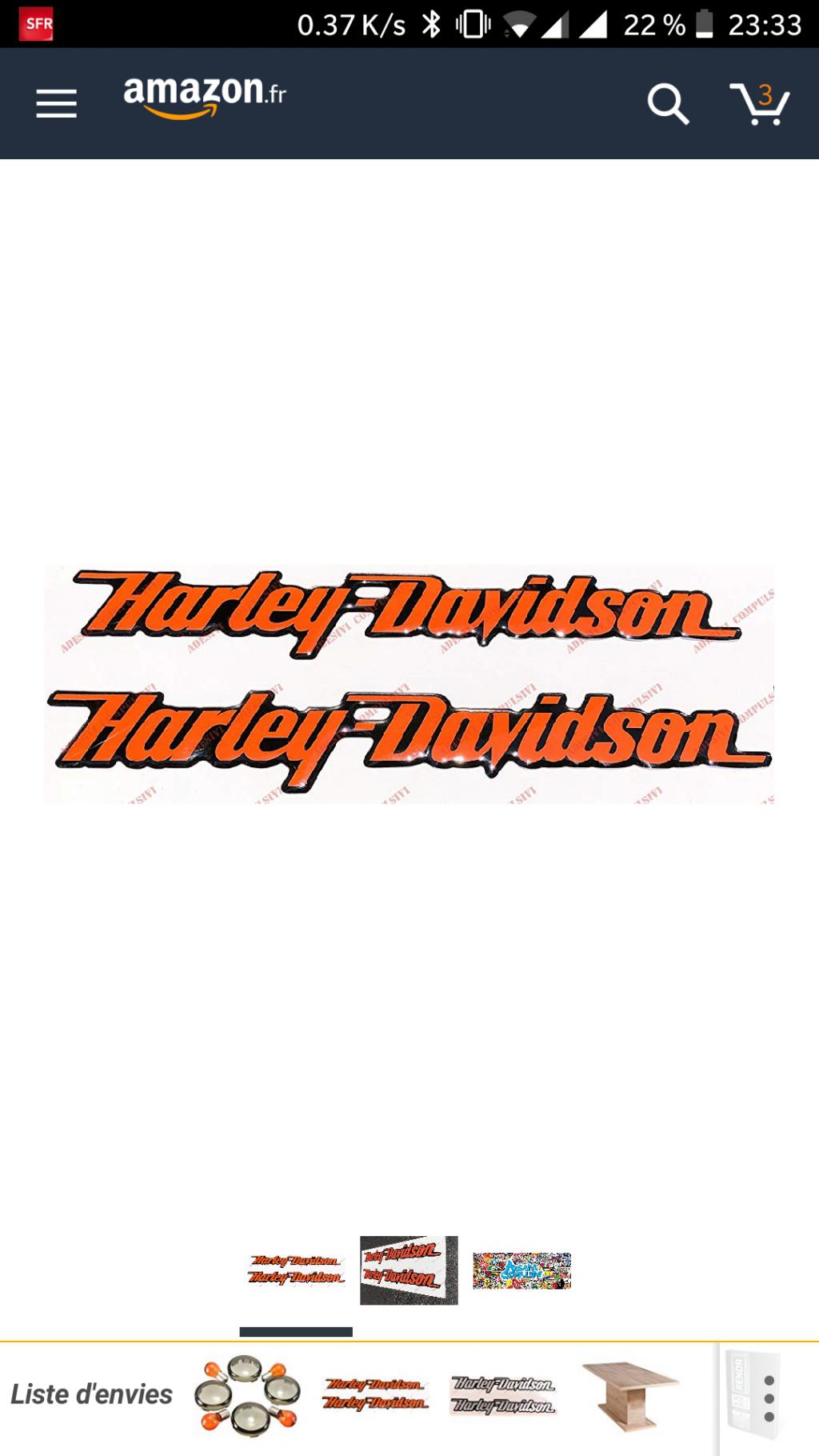

C'est pas faux Okay Pour le vernis on trouve ça en bombe ? Je n'ai pas encore regardé. Et est-ce que je peux mettre un Sticker sur l'acier avant de vernir ?
Genre celui-ci :
Mon '11 SuperLow
Mer 22 Aoû - 22:34 (2018)
Inscrit le: 11 Juin 2014
Messages: 5 346
Message Demande de conseils : réservoir façon acier brossé Répondre en citant
Il faut juste que ton sticker soit garanti pour un vernis, car tu peux te retrouver avec le plastoc qui se ramollit en fonction des vernis.
