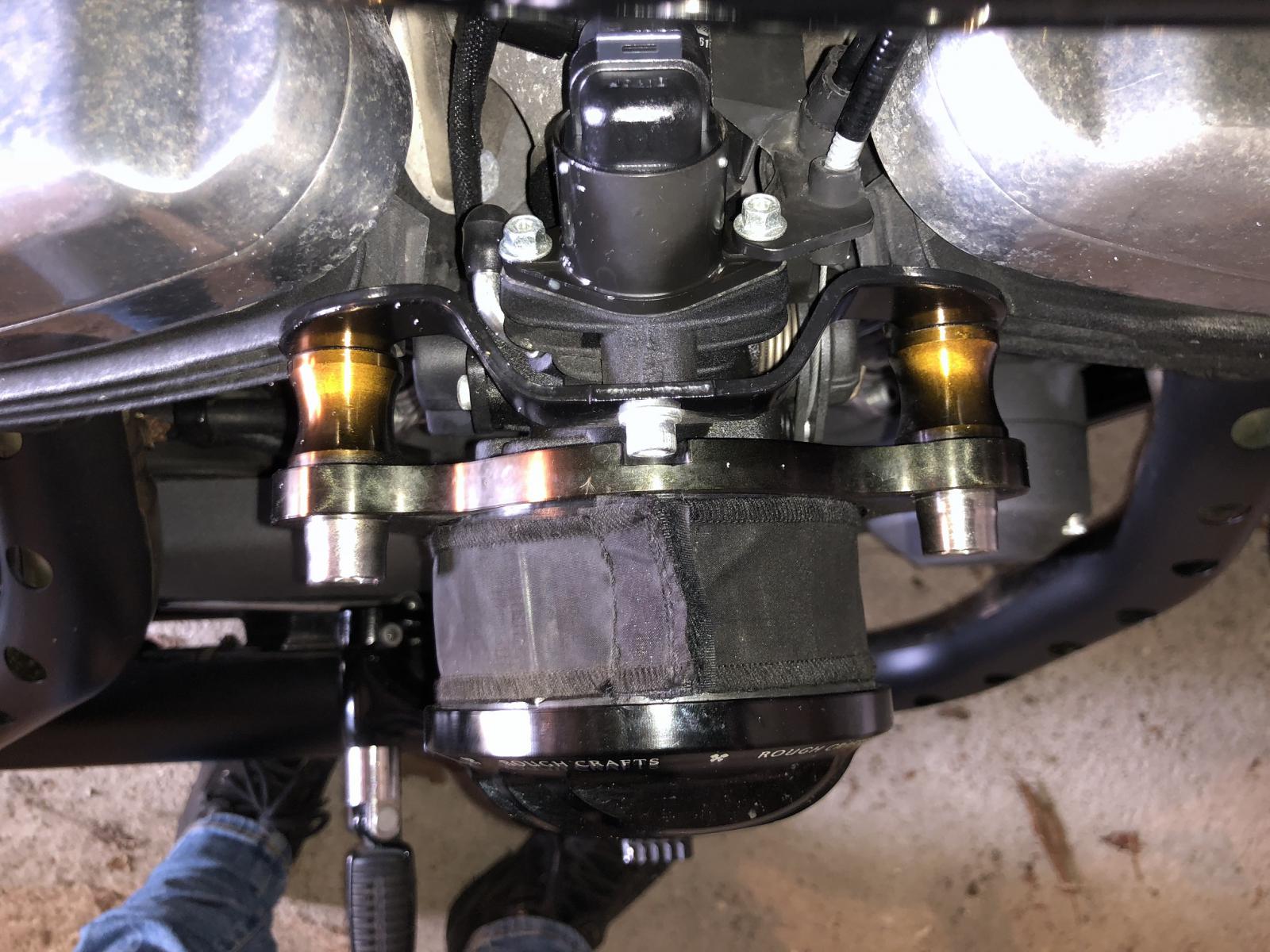

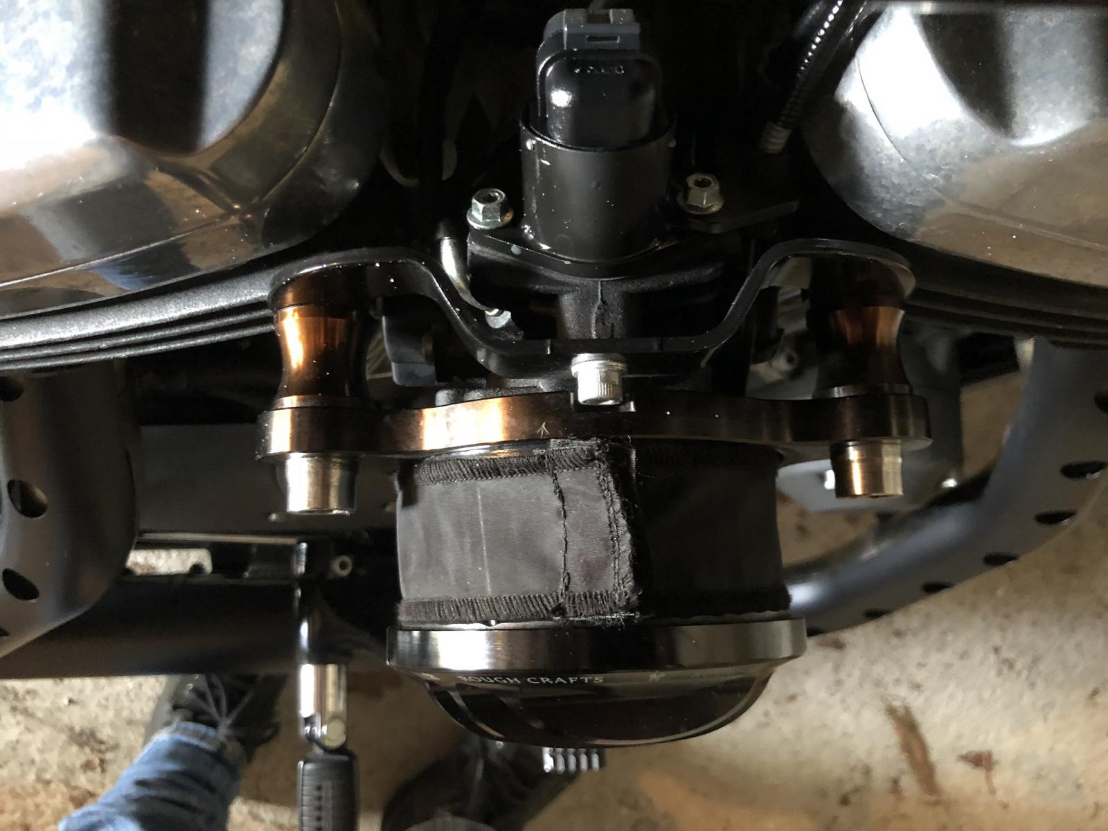

Bien le bonjour ,
J'ai mes entretoises de filtre a air qui brunisse ... j'aimerais savoir si cela est normal ou non ? a la base elle étaient noires..
Voici les photos

Oui c'est normal, surtout sur les pièces chinoises !

Donc selon toi ça ne signifie en rien un problème ?

Après je ne suis pas sur que ce soit des pièces chinoises , en soit pour le filtre a air j'en ai aucune idée
autant pour l'élement filtrant , il est estampillé K&N avec une référence que je retrouve bien sur le site de K&N mais bon la n'est pas la question

C'est l'anodisation (qui donne la couleur noire) qui se barre avec le temps et la proximité de la chaleur du moteur.
Un petit coup de ponçage et de peinture noire haute température et le problème est réglé.
