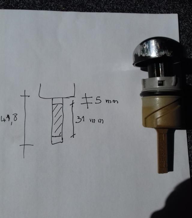

salut voila sur ma brele j'ai un bouchon sonde température, le hic c'est que j'ai pas de graduation pour le niveau d'huile dessus.
je compte modifier ça en marquant le metal qui en plus est lisse et donc qui ne retiens pas l'huile, mais j'ai besoin d'une âme charitable qui pourrais me prendre la mesure sur bouchon d'origine.
voila ce dont j'ai besoin
merci beaucoup! Okay

Salut,
Je trouve sur mon bouchon.
Base repère maxi : 4,5 mm
Repère maxi repère mini : 31 mm
Moi c'est Didier. Wink

a savoir si celui avec la température est de la même longueur
Mer 29 Aoû - 10:53 (2018)
Inscrit le: 11 Juin 2014
Messages: 5 346
Message [resolue] besoins de cotes bouchon d'huile Répondre en citant
Voilà

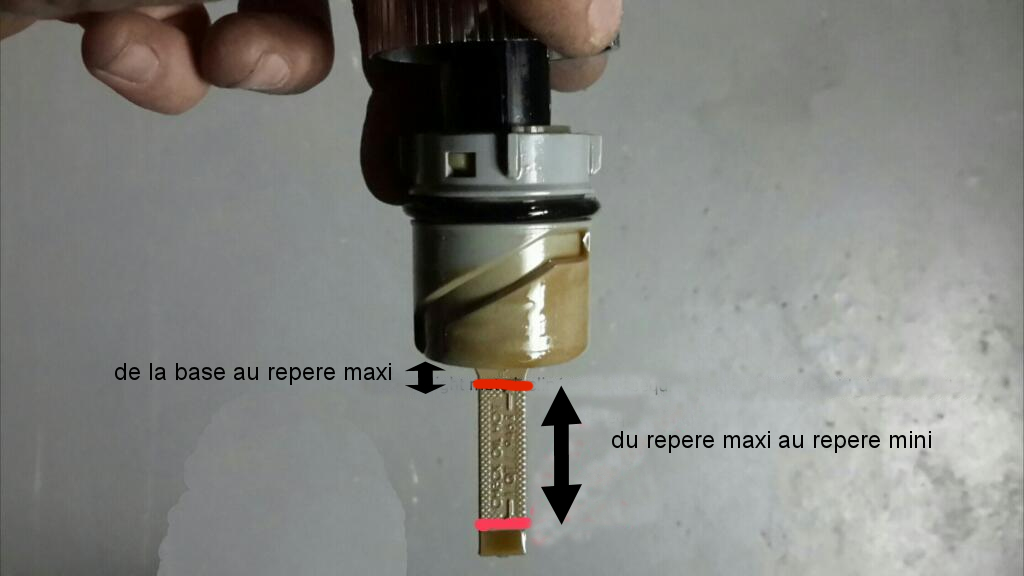

merci a tous les deux pour la longueur c est pas important vue que le bouchon est le meme pour la fermeture j aurais le niveau moyen et haut au minimum je pense que j aurrais le bas aussi mais si je l ai pas c est pas grave.
si je me demerde bien je ferais un genre de petit tuto avec photo sinon c est que j ai tout cassé Mr. Green

et voila comme promis et j'ai rien cassé mon loups ^^
j'ai fait lime et papier de verre un petit test et voila bon c'est chaud a lire car c'est couleur alu je me demande si je vais pas y foutre un coup de marqueur mais ça fait le job Mr. Green
encore merci Okay

J'ai failli te dire de ne pas mettre un truc chromé ou brillant car c'est la merde pour visualiser l'huile......surtout quand elle est neuve et propre.
Sur les big, la jauge de boite est chromé, ben je te dis pas le merdier pour y voir quelque chose, surtout que l'huile ne noircit pas avec le temps Okay

oui pour ca je me demande si je vais pas le foncer, faudra que je teste sur de l alu voir si en passant un coup de briquet le metal se teinte ou pas Wink
