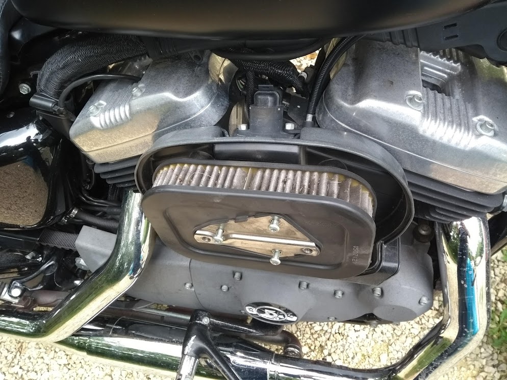

Je cite page 1-66 du "2010 Sportster Service : Maintenance" :
3. Wash air filter element thoroughly in warm soapy water. To remove soot and carbon, soak air filter element for 30 minutes in warm water with mild detergent
"nettoyez le filtre à air minutieusement dans de l'eau tiède savonneuse" et "pour enelver la merde incrustée, faites le tremper dans de l'eau tiède 30 minutes avec un peu de détergent pas trop violent"
Ma question : C'est serieux le filtre à air d'origine tout pourri dégueulasse que j'ai sur mon Night, il se nettoie à l'eau tiède ??

Euh… A mon avis vue le prix d'un filtre il vaut mieux le changé…
En le lavant il va perdre de son efficacité de filtration de tout façon.
Apres si tu veux et Okay re tranquille prend un k&N lavable comme sa tu le garde la vie de la moto.

ouais j'y pense. C'était pour continuer un peu plus longtemps avec suilà.

Il est vraiment cracra, au pire des cas tu commande un origine et quand tu le reçois tu essaye de nettoyé celui-ci pour la prochaine fois Mr. Green Mr. Green Okay

Et encore t'as pas vu le dessous. Toutes les abeilles disparues dans le monde, ben c'est là qu'elles sont. Crying or Very sad

tu peux deja le passer à la soufflette compresseur.. ca ne peut lui faire que du bien vu sa gueule ^^

Surtout pas d'air compressé, ça le détèriorerait.
Il est lavable à l'eau savonneuse et séchage à l'air ambiant.Il n'est pas à huiler comme les KN
Si tu n'es pas content du résultat, ce qui ne m'étonnerait pas rachète un KN, ça s'entretient très bien avec le kit de nettoyage.
