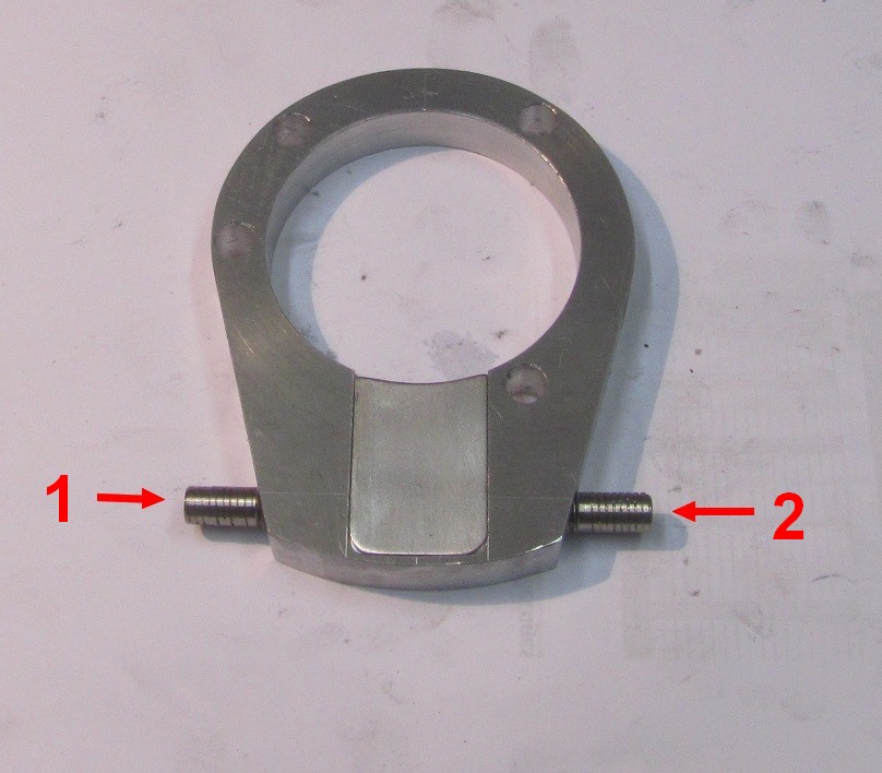

montes toi une entretoise a reniflards
ça c’est nickel Okay

construction Sam Mr. Green
ça se met entre le cabu et ton cornet Okay
tu branches tes tuyaux dessus et zouuuuu Okay

Et oui mais la t es en circuit fermer ,
Je ne veux surtout pas revalencer l’es vapeurs dans mon admition !!!
Tampi pour les normes

Alors faut te fabriquer une boîte pour récupérer les effluents gras, si tu veux pas les brûler en les injectants dans les cylindres.
En revanche aspirer de la poussière avec juste un vulgaire tamis ça te dérange pas ? Shocked

et pourquoi donc ?
au moins ça met un peut de gras dans ces SP qui sont hyper secs
perso je roule comme ça depuis pas mal d’annees sans souci ni calamine
