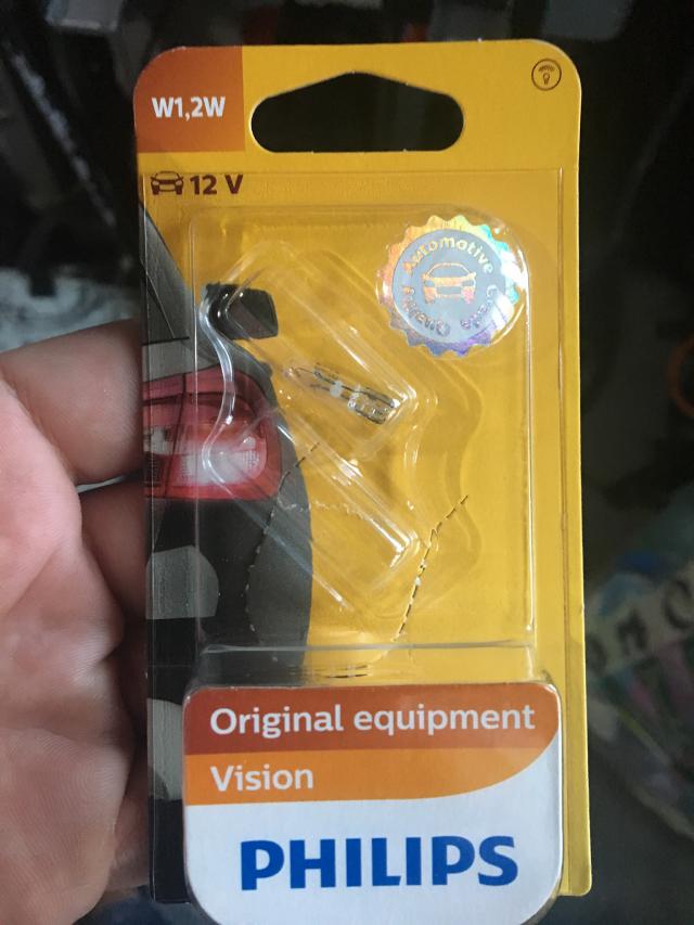

Petit retour d'expérience pour clôturer le post et pour ceux qui auraient le même souci.
Acheté des ampoules légèrement plus petites même avec le même culot chez Feu vert pour 3,5€ les 2 et ça fonctionne nickel (7€ l'une chez un revendeur sur le net!!!)
Encore merci à alainb et geronimo Okay
