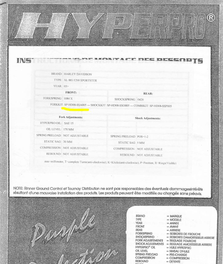

Salut.
Tu as pris quelle référence ?
Moi hyperpro me dit qu'il n'existe pas de ref pour mon standard de 2005. Le standard à une fourche "longue" comme le R.
oups ! désolé pour la réponse tardive Embarassed

Salut.
Merci Okay
