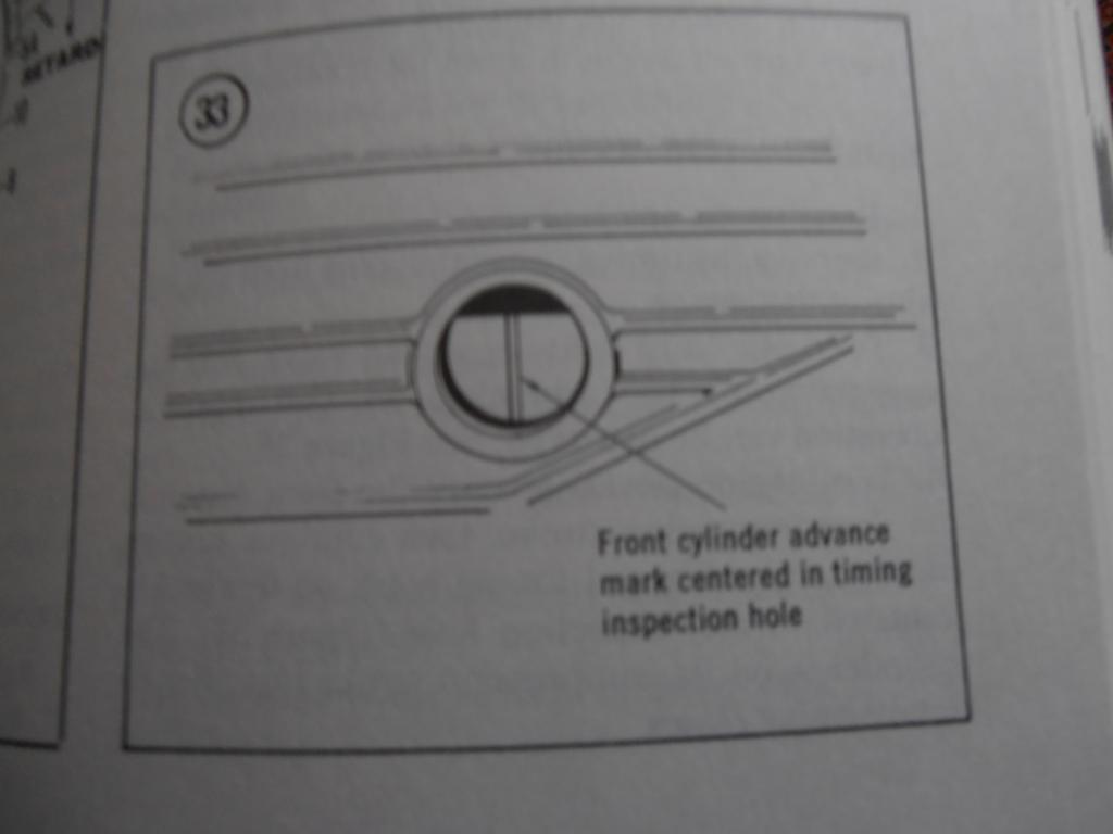

enlever les 2 bougies, mettre la roue arriere sur un crick, passer la 1ere.
tu enleves la vis alen du carter gauche entre les 2 cylindres, en bas, et tournes la roue arriere afin de faire apparaitre le repaire dans la fenetre bien au centre et vertical, ça correspond au pmh !

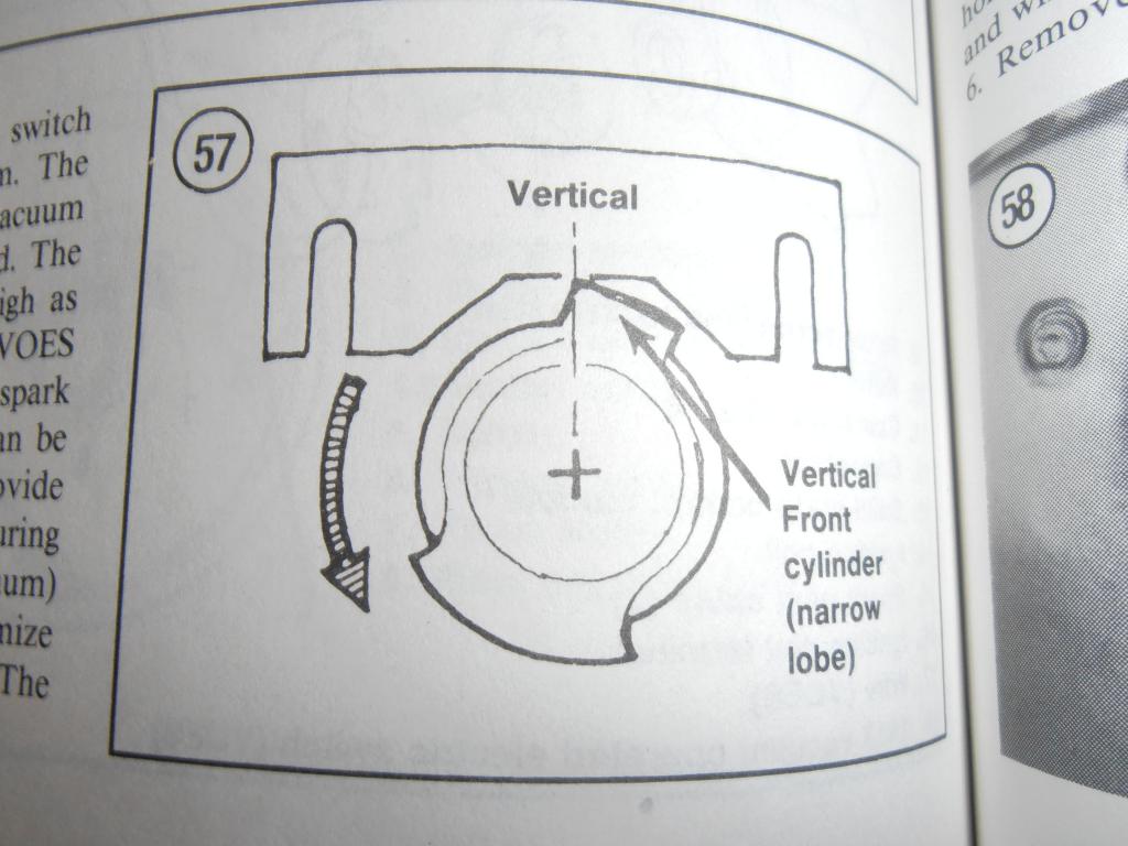

ensuite, coté allumage, il faut que la plaque (voir photo) soit placée comme ceci horizontal et le doigt d'allumage avec le retad indiqué
là c'est bon .
les 40° doivent correspondre au pmh et 8° au retard de l'allumage !

j'ai le même manuel que toi et j'ai calé mon allumage comme indiqué, la première photo explique la position du vilo sur l'avance à l'allumage des 40°.
je possède un autre manuel qui indique la position au PMH... bref, je sais plus à quoi m'en tenir car suivant les modèles, les repères sont inversé!!!

si tu as le meme manuel, le reglage indiqué est bien pour l'année de ton modèle, car effectivement pour les autres années il y a des changements.
quand tu es calé à 40° tu es sur le pmh du cylindre avant et en meme temps sur le repere du vilo verticale. tu peux le verifier avec un tournevis par le trou de la bougie, le piston est en position haute. apres le retard et la pour compenser l"avance auto, qui te mettrait trop d'avance si tu ne reculais pas.

je ne comprend pas la photo 57. je n'ai rien qui y ressemble!!!! Sad

donc pour te répondre XLH1981, mon allumage n'est pas bien réglé car sur mon vilo les repères sont inversé. en effet, le trait correspond a l'avance
à l'allumage des 40° et le PMH du cylindre av (vérifier avec un tournevis) et signalé par 2 points.

il y a les 2 points et le trait sur le vilo, c'est bien le trait qui sert de repere pour l'allumage. ne tiens pas compte d'autre chose !
pour l'allumage c'est le montage usine, avec la plaque exterieur du doigt d'allumage;si tu as le manuel les photos sont explicites
