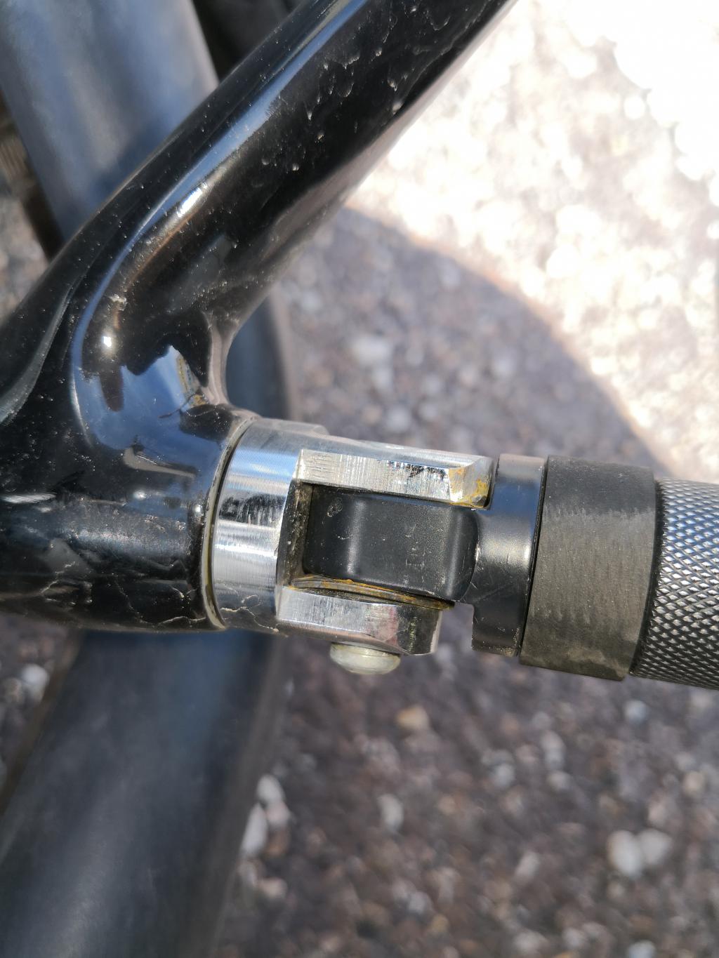

Bonjour,
J'ai commandé et monté des reposes pieds (Harley) de type Diamand (https://accessories.harley-davidson.eu/product/34690-08/diamond-black-collection-hand-foot-controls)
Le souci c'est qu'ils ... ne remontent pas, ils restent bloqués en position horizontale comme ils butent sur le support.
Ce qui est un peu embêtant Rolling Eyes
Le montage:
Ais-je loupé un truc dans le montage ou bien ils ne sont pas adaptés à ma moto ?
Pour info, j'ai une Iron 1200.
Merci Smile
PS: on ne fait pas attention à l'état de propreté, elle roule tous les jours et ce n'était pas son jour de douche Mr. Green

A priori, ce sont les même support que sur le 48 et d'autre 1200. Les cales pieds adaptés à ces modèles sont peu nombreux.
2 possibilités, tu coupe la patte supérieure à la même dimension que celle d'en bas (moi, je suis pas fan), soit tu achète des supports de remplacement :
https://www.bikers-store.fr/kit-de-fixation-conversion-de-reposes-pieds-spo…
https://www.bikers-store.fr/kyn-acc-adaptateurs-splined-kuryakyn-pour-sport…

quand tu frotte t'es content que ça plie quans meme ^^
voila ce que j'ai fait j'ai coupé le cale pied a la scie a métaux
sur ta photo la moitié de ce qu’il y a entre le support et le caoutchouc de ton cale pied Okay

Pareil j'ai coupé.

n'aurais-tu pas monté les repose-pieds à l'envers ?
si tu dessers l'écrou, tu sors l'axe de fixation, tu retournes le repose-pieds à 180° et tu remontes le tout !
sinon retailler en biseau (leger la decoupe, il faut le faire petit à petit) la partie qui gene le repliement !

Pour faire de la découpe, je ne suis pas trop chaud pour le moment (je le deviendrai quand je me le serai pris dans le tibia Mr. Green )
Non, si je lui fait un 180°, j'ai le téton qui pointe en l'air ( Embarassed )

faut faire attention à ce que l'on ecrit "tu as le teton qui pointe en l'air" !!!!! C'est bon ça
je reste serieux, l’appendice devrait etre en bas, car c'est lui qui frotte le premier et qui fait remonter le repose-pied !

gaffe c'est pas que pour le genoux si tu frotte fort et que ça te lève la moto tu finis au tas.
démonter ton cale pied c'est 2mn le scier 8mn donc 10mn investis pour un crash évité, c'est un bon investissement c'est a peine le prix d'un bleue sur le tibia Mr. Green

En fait, c'était "tétine de repose pied" qui pointe en l'air si je leur fait faire un 180° ^^
Mais dans mon cas, elles pointent bien vers le sol.
J'ai même inversé les reposes pieds (dans le doute), ça n'allait pas du tout aussi.
