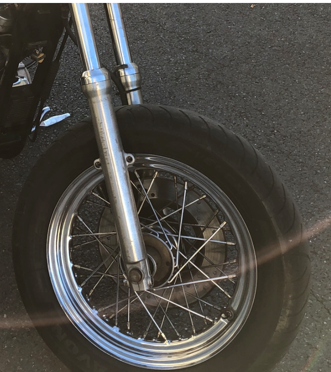

Hello tout le monde !
Question con, mais qu'elle est la largeur de la jante 16" pour un sporster ?
en l'occurence, celle de mon avant ?

presque sur d'avoir vu que c'etait du 3" ! mais pas facile en fait !

Tu parles de la largeur de monte pneumatique ? si non cela doit être indiqué sur la revue technique.
https://www.forumsportster.com/t35865-Les-REVUES-TECHNIQUES.htm
PS très belle roue en passant Okay

justement non, je suis en quete de la largeur de la jante.
j'ai vu un pneu qui me plait mais il indique pour jante de 3". Very Happy

tu as une tolérance pour chaque roue d'origine pour les pneu j'ai déja mis le tableau mais je peux refaire

c'est top ca pour avoir l'info du pneu !!
mais du coup, puis je partir du postulat que ma jante fait 3" de largeur ?

si ta jante est d'origine, elle sera donc entre 2,15 et 3 donc en regardant les caractéristiques tu pourras mettre entre 110 et 120
mais je vois que tu as marqué 16" donc pas d'origine car sur tous les modèles de 1991 c'était du 19"

ouai, l'ancien acheteur a mis du 16 et un pneu de 130 MT90.
je pense que c'est 3" du coup

c'est marqué dessus normalement
fais bien le tour pour voir ou alors dernier recours tu mesures
