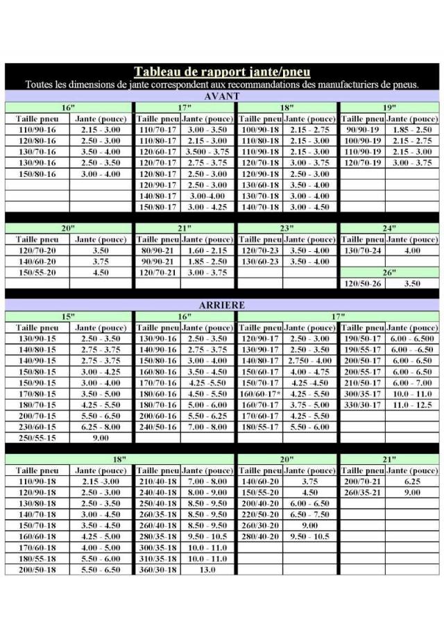

tiens déja un petit tableau de récap pour les pneu pour commencer à t'aider Smile

Message Pneu 170 Répondre en citant
Impec merci Judas
