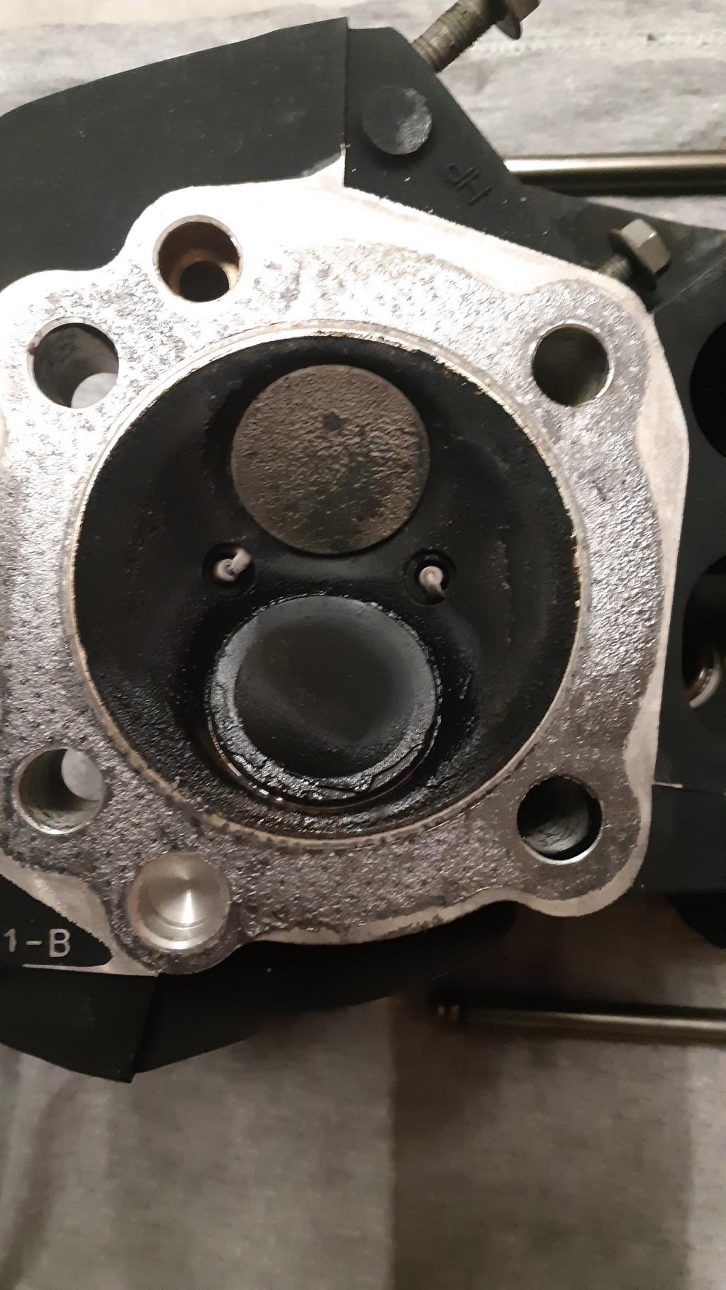

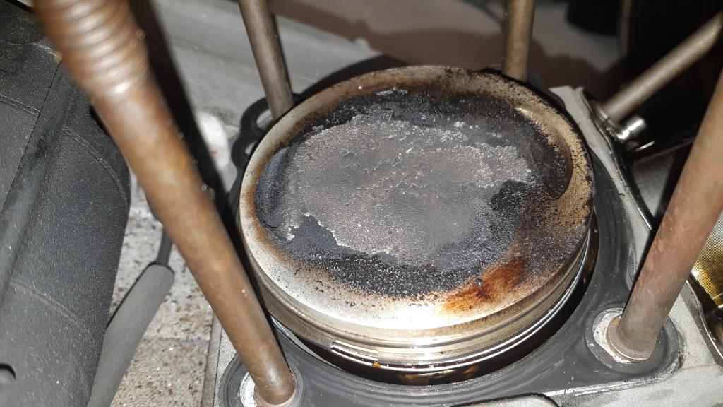

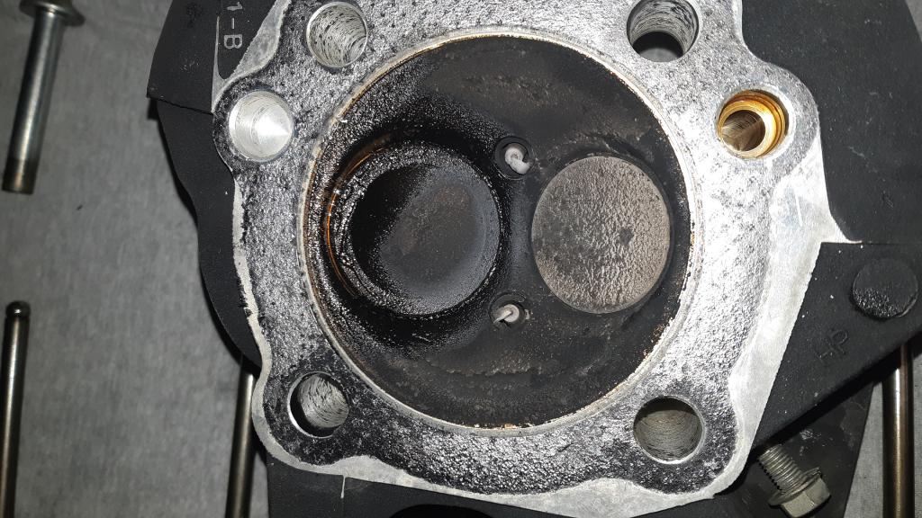

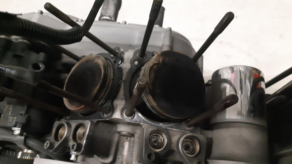

Hello,
Pour la petite histoire, mon sportster fumait depuis un moment, et la dernière année, je consommai de l’huile.
J'ai démonté le haut moteur pour faire la segmentation, par contre je serai intéressé par vos avis sur les photos de la culasse, piston...
D'après vous, je remonte comme ça juste en changeant les segments et joints ou je dois changer ou faire autre chose ?

A minima, tu fais également un rodage de soupapes.
J'en profiterais également pour changer les joints de queue de soupapes.

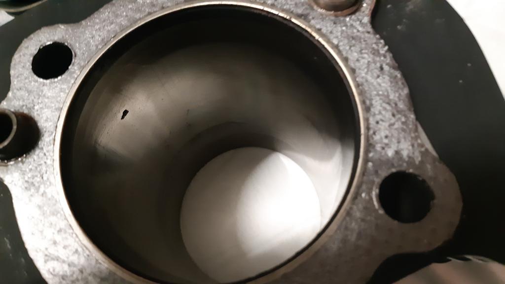

heu... c'est un manque de matière qu'il y a dans ton cylindre?
Je me suis posé la même question quand j'ai posté la photo, mais il me semble qu'il était propre quand je les regardais... je revérifiai pour être sur, mais je crois que c'est juste une merde qui s'est incrusté quand j'ai pris la photo.

D'ac, pour toi la calamine sur les pistons, je dois forcement les brosser ou ca changera pas grand chose si je laisse comme ca ?
Et tu dis à minima, mais que ferais tu d'autre puisque le haut moteur est ouvert ?
http://sportster.xooit.com/t4593-La-mutation-de-mon-1200-S.htm
Sun 25 Nov - 22:11 (2018)
Joined: 24 Jul 2013
Posts: 17,026
Post Démontage haut moteur >>> segmentation Reply with quote
oui rodage de soupapes , decalaminage des pistons , remplacement des joints de queue de soupapes , remplacement des segments

Tout parait correct. Balthazar a tout dit, rodage soupape et tous joints pour être peinard. Ne pas oubliez les clips + verif maneton du piston si démonté.
Par contre tu as un piston qui semble bien blanc non?

les deux pistons sont recouvert de calamine et sont noir, mais avec le flash de l'appareil photo, ca a donné cet éffet.
Je ne compte pas démonter les pistons, mais c'est quoi les clips + maneton du piston ?
ha bin si qu’il faut demonter les pistons des bielles . sinon t’auras plein de calaminde dans la bas moteur , et ça c’est pas bon du tout

Tu peux aussi boucher le trou sous les pistons avec un chiffon et placer un aspirateur quand tu gratte tes pistons.👍🏼
